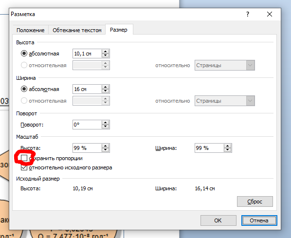

- для рисунков, которые вставляются в отчет, сделать по умолчанию поставленным чекбокс "сохранить пропорции" (см. вложение). Иногда бывает нужно чуть уменьшить размер рисунка, чтобы он не переносился на следующую страницу. Если чекбокс не установлен, то пропорции приходится ловить или предварительно ставить чекбокс. Если таких рисунков много, то на это уходит масса времени.

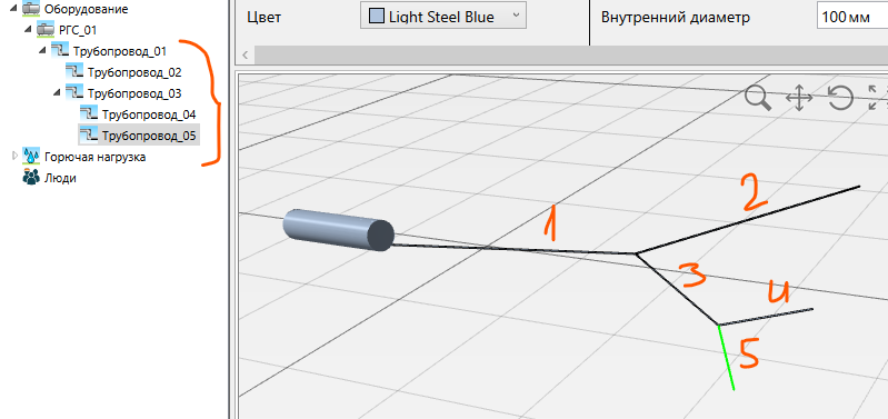

может я что-то делаю не так, но если я добавляю трубопровод предварительно выбрав предыдущий трубопровод, то новый трубопровод рисуется от того же объекта, откуда и первый трубопровод (например из емкости). Пробовал и для газа и для жидкостей

По пропорциям рисунков - этой функции, к сожалению, нет в конвертере, который создает файл отчета. Постараемся как-то это реализовать. А вообще, пока можно делать не обязательно через установку галочки, а просто меняете размер с нажатой клавишей Shift - пропорции будут сохраняться.

А ветвление трубопроводов - у вас не получается сделать так как показано на скриншоте?

Да, вариант с нажатым шифтом работает. спасибо! Но если в будущем появится возможность генерировать рисунки с сохранением пропорций - лишним не было бы.Сергей писал(а): ↑12 ноя 2023, 20:02 По пропорциям рисунков - этой функции, к сожалению, нет в конвертере, который создает файл отчета. Постараемся как-то это реализовать. А вообще, пока можно делать не обязательно через установку галочки, а просто меняете размер с нажатой клавишей Shift - пропорции будут сохраняться.
Я понял в чем была моя ошибка: я пытался ветвить трубопровод, конец которого уже был присоединен к другому оборудованию. Если оборвать трубопровод в воздухе, то от его конца можно сделать несколько трубопроводов в разные места.
Один вопрос: как при разгерметизации такого разветвленного трубопровода учитывается количество вещества, вышедшего в окружающую среду при аварии? Учитывается ли объем всех присоединенных трубопроводов или же только отдельного участка?
Re: Предложения по развитию Promrisk
Берем наихудший вариант: считаем объем всей цепи подводящего трубопровода, и объем всех отходящих трубопроводов.
