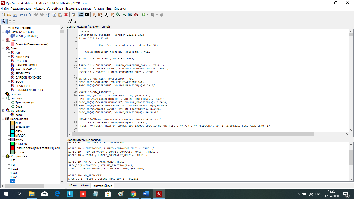

Доброго времени суток! Возникла следующая проблема (прикрепляю текст ошибки). Не получается никак исправить, просмотрел пример исправления ошибок (Примеры построения расчетных
моделей для решения различных задач пожарной безопасности зданий и сооружений.), но ничего не помогает. Не понимаю что за газ под номером 7, такого нету. Подобный вопрос уже был в этой теме, но не нашел на него ответа. Все делал также как в Видео-уроке 5.1: "Видео-урок 5.1. - создание расчетной модели двухэтажного здания в программе Pyrosim 2017: подложки, сетки, стены, отверстия, источник пожара, датчики, запуск расчета, просмотр результатов в Smokeview."
Буду премного благодарен за помощь!

- код расчета скопирован из файла "реакции с хлором"

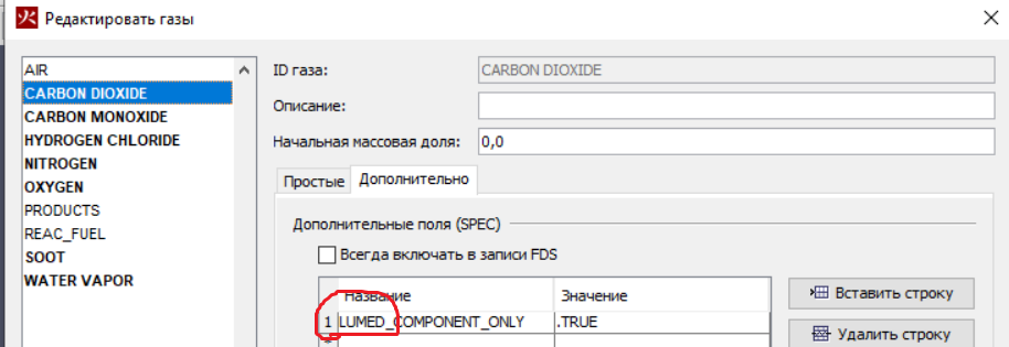

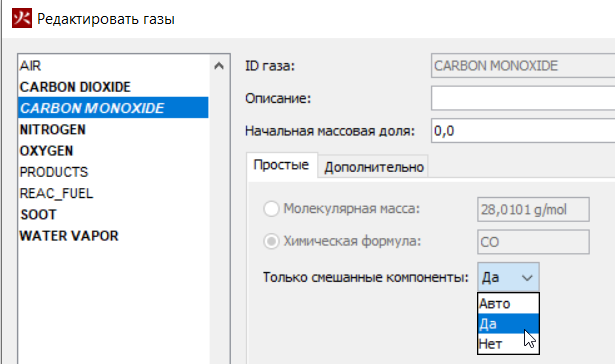

Правильное название параметра: LUMPED_COMPONENT_ONLY. В последних версиях появилась возможность задать этот параметр из интерфейса, а не писать вручную: Но в этом случае не забывайте поставить галочку "Всегда включать в записи FDS" на вкладке "Дополнительно".

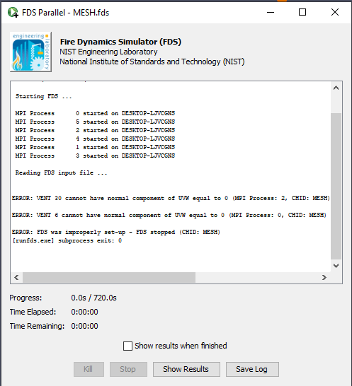

Здравствуйте, при запуске расчёта Pyrosim появилась такая ошибка
Подскажите пожалуйста, как можно её исправить.

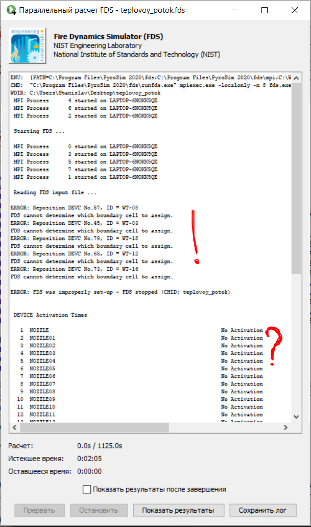

Добрый день! При запуске на расчет возникает ошибка активации форсунок дренчеров, условие активации от времени задано, подскажите пожалуйста с чем можетбыть связана ошибка, модель прикладываю.
Так же возникают ошибки, связанные с датчиками-измерителями температуры и теплового потока, связанные с тем что они не выровнены с границами препятствий, но не думаю что эти ошибки взаимосвязаны.

Добрый день. Ошибка возникает из-за датчиков, установленных не на границе твердых тел. Сообщение об активации - это не ошибка, а сообщение, что за время расчета активации не произошло (поскольку расчета не было).Станислав писал(а):Добрый день! При запуске на расчет возникает ошибка активации форсунок дренчеров, условие активации от времени задано, подскажите пожалуйста с чем можетбыть связана ошибка, модель прикладываю.
Добрый день.Роман писал(а):Здравствуйте, при запуске расчёта Pyrosim появилась такая ошибка
Заранее благодарю
Суда по описанию, ошибка связана с заданием нормали для вент.отверстий, но без файла проекта точно сказать сложно.
