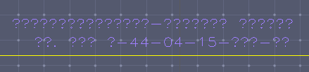

Ещё проблема - при импорте dwg все кириллические буквы отображаются знаками вопроса.
Re: Pyrosim
Да, мы сообщали об этом разработчикам PyroSim, к сожалению, проблема пока не решена.
