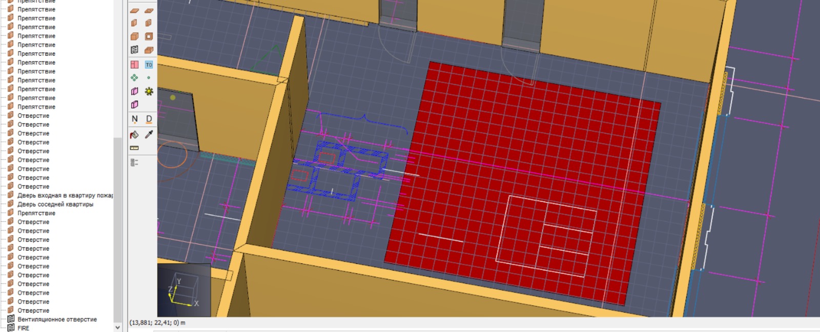

Поверхность горения присвоена не только вент.отверстию FIRE, но и препятствию под ним. Для вент.отверсия задана скорость распространения пламени, поэтому мощность от его горения нарастает медленно. Препятствие воспламеняется сразу полностью, поэтому мощность сразу высокая и температура повышается быстро. Уберите поверхность горения для препятствия.

А что если вовсе убрать препятствие и оставить только горелку в виде вент. отверстия? как показано на скриншоте

Re: Для новичков
Да, так обычно и делается. Только проверьте, что вент.отверстие после удаления препятствия не висит в воздухе (опустите его "на пол").
