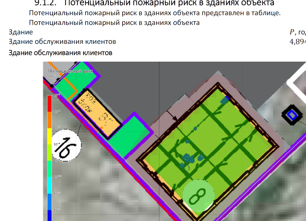

Имеется объект - АЗС с газообразным топливом, на территории АЗС есть здание обслуживания клиентов.
Рассчитали отдельно потенциальный риск для здания (4.894*10-7), вписали его в promrisk (см. скриншоты), сделали расчет, сформировали отчет.

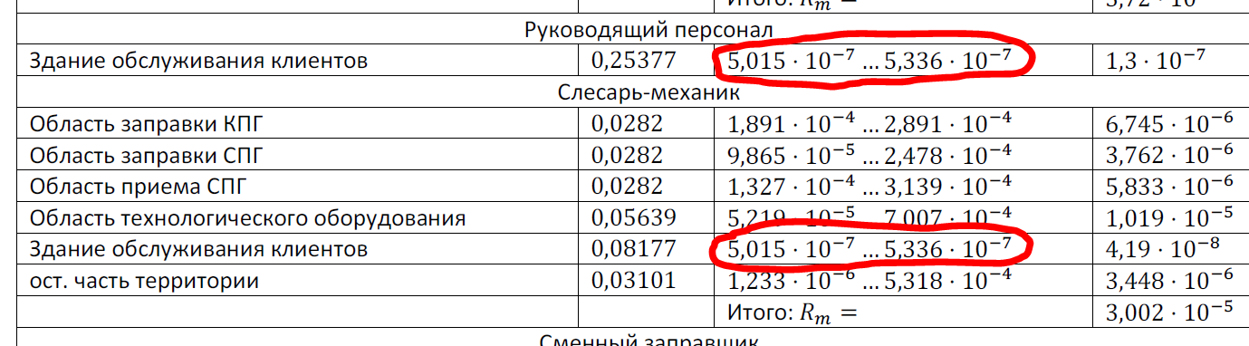

Однако в таблицах с индивидуальным пожарным риском в столбце Pi стоит другая цифра, вернее, диапазон 5.015*10-7...5.336*10-7. И значение Rm посчитано умножением qim на этот вот непонятный Pi.
В связи с этим вопрос: откуда берется такое непонятное значение Pi ? и как его вернуть к нормальному значению.
Мы было предположили, что накладывается потенциальный риск от наружных установок, но в месте расположения здания потенциальный риск от наружных установок на два-три порядка выше...
PS. на скриншоте 3 видно какую-то область красного цвета вокруг здания. Чем обусловлено её наличие? Может ли она влиять на возникновение нашей проблемы?

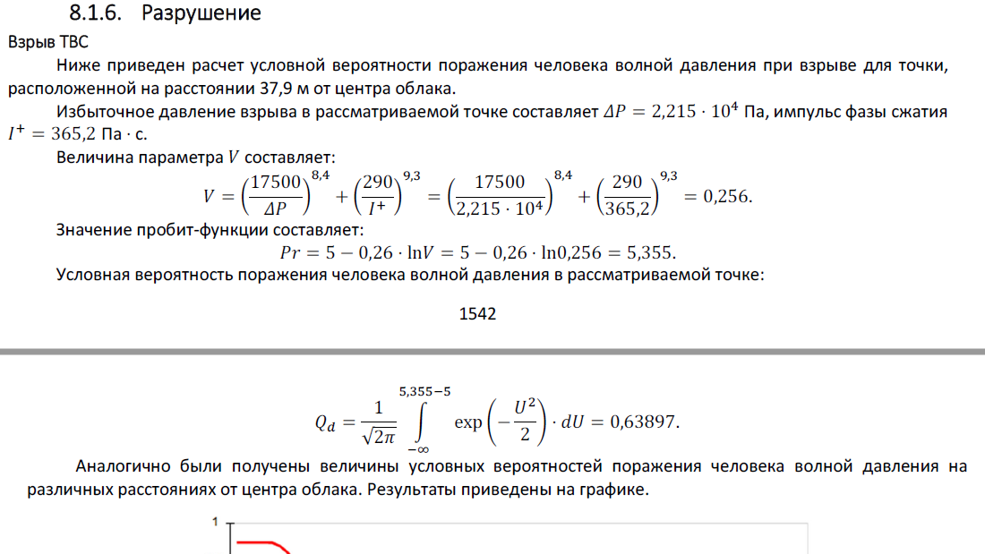

Каким образом promrisk выбирает расстояние до точек, для которых определяются вероятность поражения (например, волной давления):
Re: Индивидуальный пожарный риск в зданиях
Добрый день. Вот в этом видео мы рассказываем, как выбирается расстояние для определения вероятности поражения: https://vk.com/wall-178735312_546

Все правильно, к потенциальному риску в здании 4,894·10⁻⁷ год⁻¹ добавляется потенциальный риск от оборудования объекта (от взрывов и вспышек), поэтому значение несколько больше.
А почему там интервал - потому что это площадной объект, в разных точках этой территории получаются разные значения: от 5,015 до 5,336·10⁻⁷ год⁻¹. После умножения на вероятность присутствия людей получается индивидуальный риск.
Подробнее об этом интервале - см. видео:
https://vk.com/wall-178735312_535
