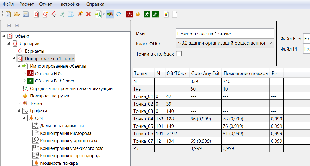

При импорте данных ОФП и эвакуации, FireRisk округляет время блокировки и время эвакуации до целых значений. В отчете итоговое значение времени эвакуации получается неверным. Это специально так сделано, или глюк в программе?

Добрый день, все верно, при отображении значений в секундах величины округляются до целых значений. Что именно неверно в отчете?

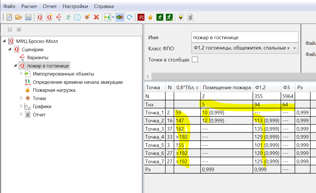

Например время начала эвакуации из помещения пожара по методике = 5,3 с, в отчете отображается ровно 5...

Время начала эвакуации из помещения пожара площадью 30 кв. м.по методике = 5+0,01*30=5,3 с, в отчете отображается ровно 5.
Значение 0,8*Тбл, также при импортировании округляется.
Тбл=52 с (в таблице критические значения по измерителям).
52*0,8=41,6 с. В отчете увеличивается до 42 с.
Получается, что время эвакуации уменьшается, время до блокировки увеличивается.
Надзорные органы это трактуют как отступление от Методики.
Приходится править каждое значение в ручном режиме.

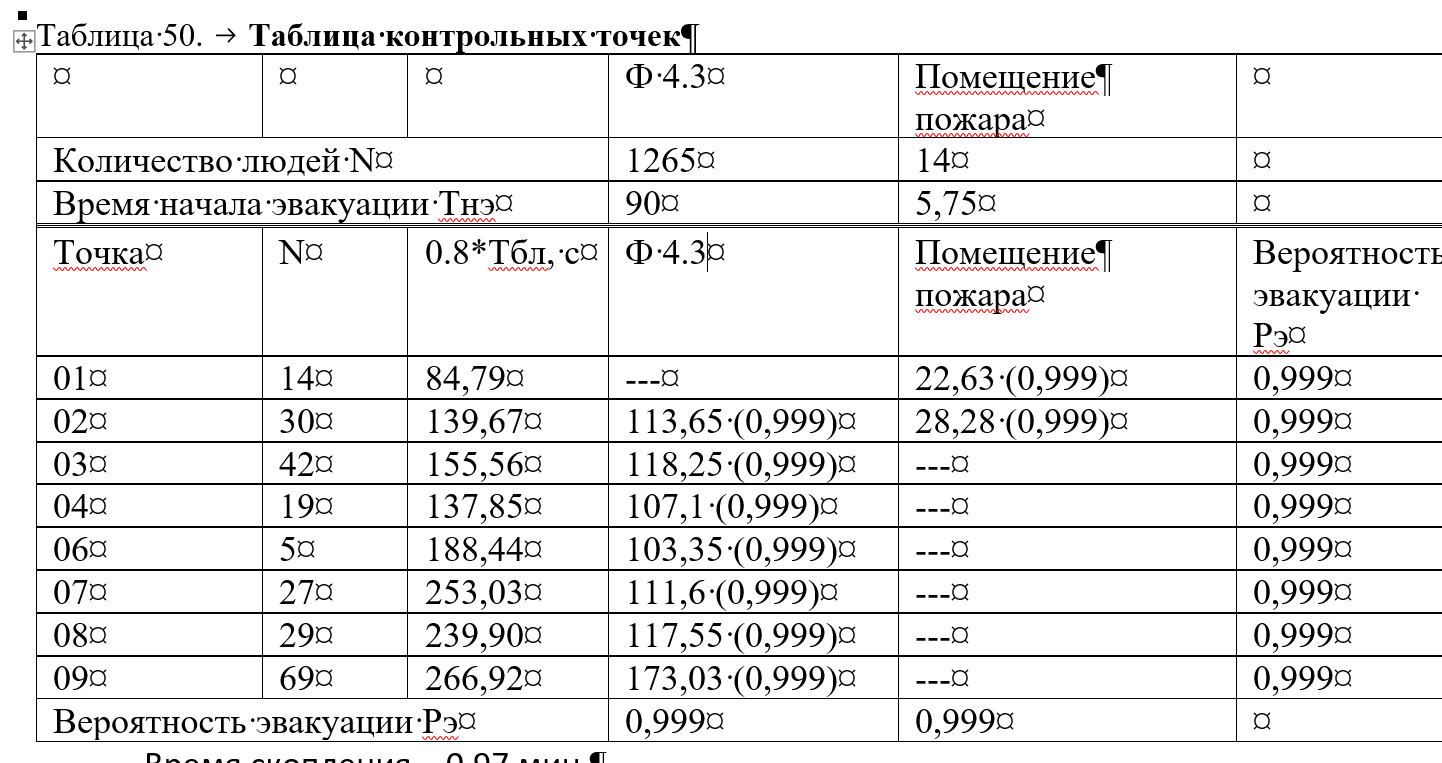

В более ранних версиях программы, время учитывалось с точностью до сотых долей:

Выберите в настройках отображение времени в минутах. Или задайте время начала эвакуации 6 секунд, а не 5,3, чтобы компенсировать эти округления.
