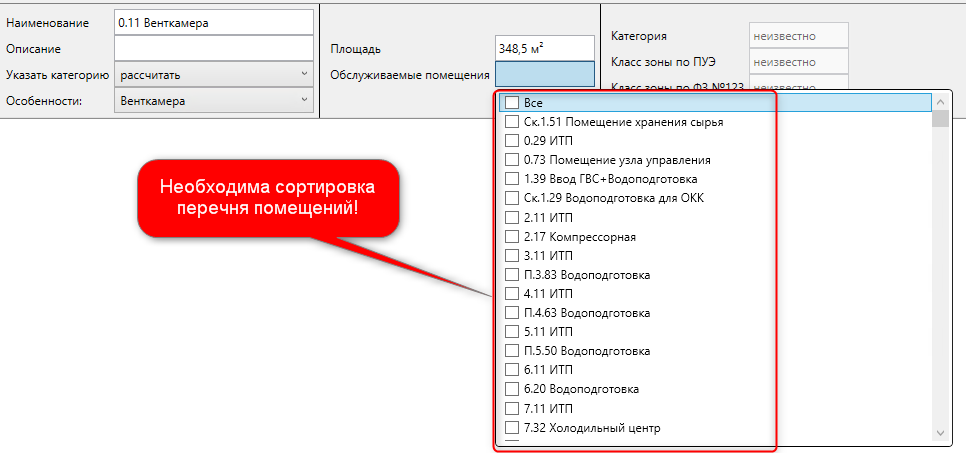

2. Очень большая просьба - сделайте сортировку в выпадающем списке обслуживаемых помещений для определения категории венткамеры :!: Сейчас это какой-то хаотичный перечень, не имеющий понятной последовательности (видимо, соответствует очерёдности создания помещений в программе):
Сейчас на поиск каждого обслуживаемого помещения тратится неимоверное количество времени! :twisted:

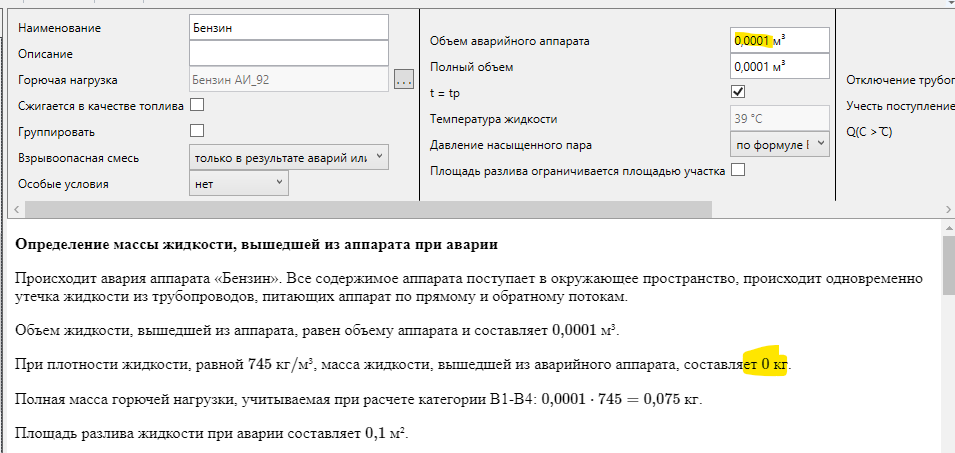

Возможно ли увеличить точность (количество знаков после запятой) при указании объёма жидкой нагрузки. Приходится мл переводить в куб.м. Программа округляет до 4-го знака после запятой, 150 мл становится 200 мл. В условиях, например, лаборатории или мед.организации 50 мл могут быть важными :roll: . И вообще, было бы удобнее, если добавить возможность вводить данные объёма жидкости не только в куб.м., но и в литрах и килограммах.

Добрый день. Спасибо, учтем в следующей версии.
