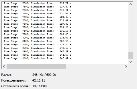

Доброе утро, рассчет продолжается уже 42 часа за это время рассчитано только 246 секунд из 600 нужных, это нормально?
Считаем этаж паркинга.
Можете глянуть, может быть в моделе что-то не правильно сделал.
И еще вопрос на будущее, если делать несколько сеток, то расчет будет быстрее или нет?

Да, это нормально для такой большой модели (почти 3 миллиона ячеек). Если разделить на несколько сеток, расчет будет выполняться быстрее. Также можно увеличить размер ячейки сетки до 0.5 м. Можно уменьшить расчетный объем, исключив из расчета части объекта, отделенные стенами.
