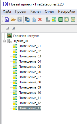

Добрый день! Как сделать нумерацию помещений по порядку , а то доходит до 9 и с 10 позиции опять начинается сверху.

FireCat писал(а): ↑21 апр 2023, 02:34 Добрый день.
Проблема вернулась начиная со 101 номера, 101 перетаскивает на после 10 номера
Re: Нумерация помещений в программе
С этим уже ничего не получится сделать, только если добавить вручную еще один 0 в нумерацию всех предыдущих помещений (001, 002 и т.д.).
