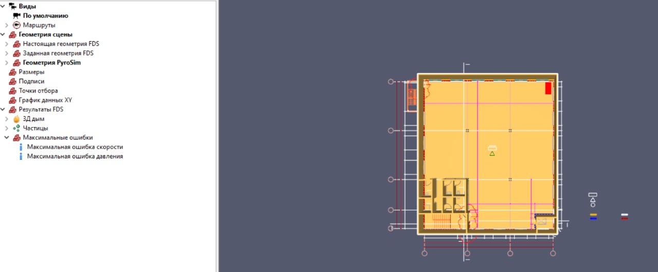

Длбрый день при моделировании ошибок не возникло, а возникли после проведения расчета, выходит две ошибки 1. "Максимальная ошибка скорости" 2. "Максимальная ошибка давления" а также не появляются резудбтаты датчиков, которые я установил

Максимальная ошибка скорости и давления - это выходные данные, позволяющие оценить численные ошибки расчета. Это не значит, что произошла какая-то ошибка, это инструмент анализа.
Чтобы посмотреть графики по датчикам, загрузите файл название_расчета_devc.csv из папки с результатами в раздел "Графики данных XY" в дереве объектов (через контекстное меню). Также можно открыть отображение графиков из PyroSim с помощью кнопки "График результатов устройств".

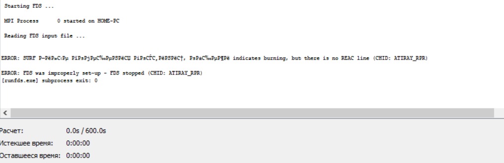

Добрый день, на что указывает данная ошибка? я думаю что на реакцию, но если ее нет в библиотеке мне нужна "Жилые помещения гостиниц, общежитий и др."

Ошибка говорит о том, что в модели не задана реакция.

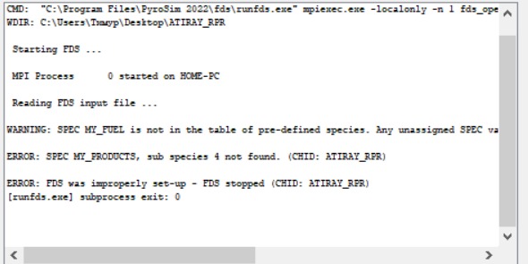

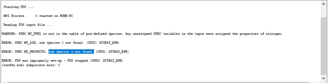

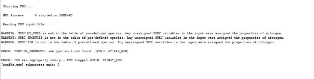

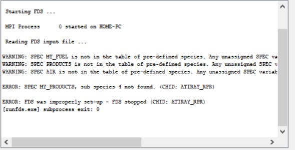

1.Я задаю реакцию из библиотеки, через текстовый вид ,потом вылазиет ошибка что газы повторяются, как их правильно удалять и откуда? 2.также периодически вылазиет еще такая ошибка ERROR: SPEC MY_PRODUCTS, sub species 4 not found. (CHID: ATIRAY_RPR)
я во избежании ее газы делаю активными... но всеравно не выходит, также вопрос если я скопировал дачики из другого проекта могут ли изза этого возникнуть ошибки? но основной вопрос в том, что как правильно удалять ненужные газы из вставленного текста?
В текстовом виде вместе с реакцией записаны несколько газов:
&SPEC ID = 'NITROGEN', LUMPED_COMPONENT_ONLY = .TRUE. /
&SPEC ID = 'WATER VAPOR', LUMPED_COMPONENT_ONLY = .TRUE. /
&SPEC ID = 'SOOT', LUMPED_COMPONENT_ONLY = .TRUE. /
Эти газы НЕ нужно дополнительно активировать в разделе "Газы". Если же вы их активировали там, то нужно удалить их их текстового вида (просто выделить строки и нажать Del).

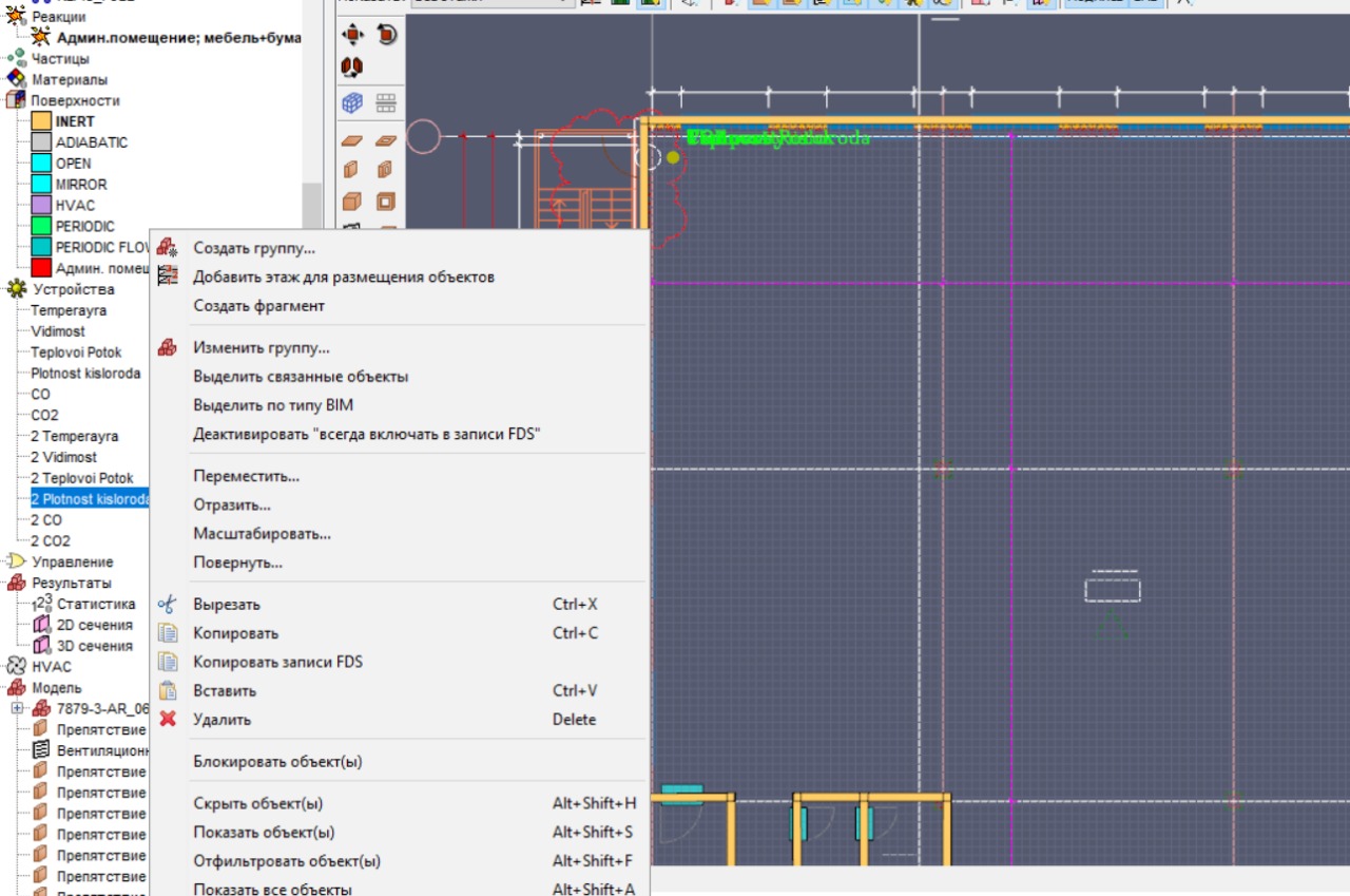

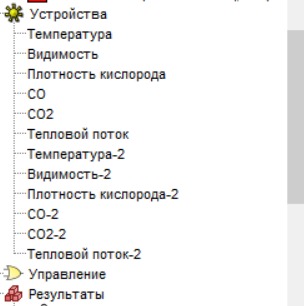

Когда вы копируете датчики из другого проекта, то могут скопироваться и газы, которые измеряются этими датчиками. Например, может появиться газ OXYGEN01, CARBON DIOXIDE01 и т.д. Такие газы нужно обязательно удалить и заменить на обычные газы - OXYGEN, CARBON DIOXIDE.

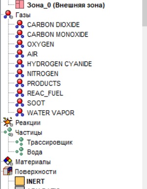

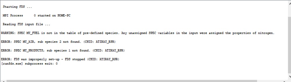

Я удалил газы из текстового вида, как вы сказали, создал заново датчики. теперь опять запускаю расчет выходит ошибка, что газы повторяются, я удаляил из текстового вида газы, потом возникает ошибка ERROR: SPEC MY_PRODUCTS, sub species 4 not found. (CHID: ATIRAY_RPR) деактивирую газ выходит другая ошибка мне кажется все дело в газах и датчиках какие газы должны быть активны ? может быть я не добавил в раздел газы Хлор? но его нет в библиотеке или что-то другое
