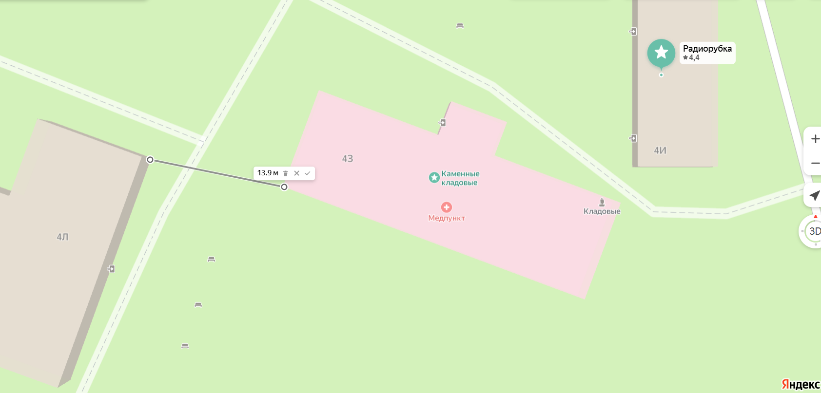

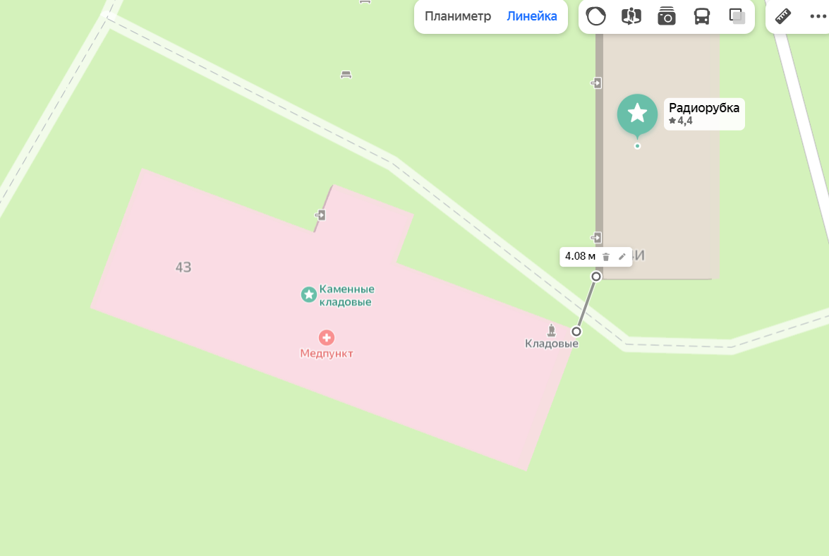

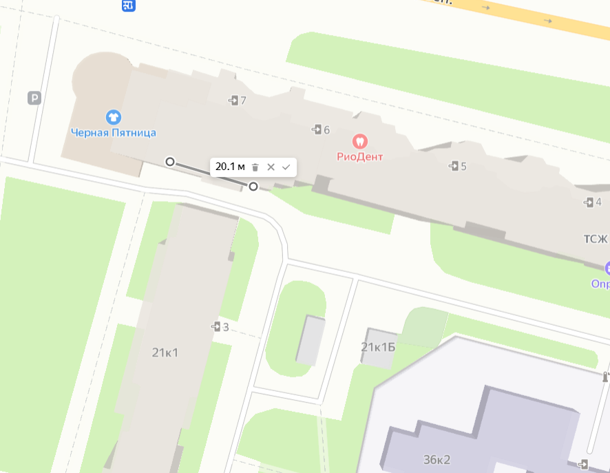

Здравствуйте. Извиняюсь, заранее - только начал изучать FireDistance (тренируюсь в промоверсии), в инструкции программы не нашёл полноценного ответа.
1) Правильно ли я понял, что под углом расположенные здания не посчитать программой? Даже если эти здания близко. Вот такой вариант взял для тренировки (это ведь не редкая ситуация, когда всё не под прямыми углами! - примеры 1,2)
2) В примере 3 я вправе заводить в программу сей размер? (20,1 м) для того чтобы этот разрыв конкретный проверить между домами 21к1 и домом с Рио-дентом. (т.е. 20.1 м как длина здания...)
Спасибо, если кто пояснит/научит...
P.S. (честно говоря, ручной расчёт по формулам в таком случае меня тоже пугает - боюсь, не разберусь с углами...).

Re: FireDistance
Согласно последнему абзацу п.А.3.5 СП4: "Расчеты угловых коэффициентов при различных вариантах взаиморасположения поверхностей с обоснованным запасом допускается осуществлять по формулам (А.3), (А.4), приводя фактическое расположение излучающей и облучаемой поверхностей к указанным наиболее опасным схемам. В этом случае в качестве размера пламени принимаются его фактические размеры в плоскости горящих окон или стен по пункту А.3.2, а в качестве расстояния r - минимальное расстояние от пламени до облучаемого материала соседнего объекта."
Таким образом, вы можете рассчитывать ваши примеры по СП4, задавая размеры стен и окон и минимальное расстояние между зданиями.
В примере 3 непонятно, что именно за параметр вы хотите задать. В большинстве случаев длина здания не используется для расчета, нужно задавать размеры окон. Для зданий и сооружений IV степени огнестойкости класса С2 - С3 и V степени огнестойкости учитывается вся длина стены здания, обращенная к соседнему объекту.
Re: FireDistance
Спасибо.
А в примере 3 - вроде,понял... Там зависит от того какое здание берёшь основным, а какое - соседним.
Но всё равно: количество окон я же должен задать. Если в прим. 3 у меня нижнее здание - "основное", а верхнее - "соседнее" - я не должен же 100 окон задавать у "соседнего"?
(здание верхнее - очень очень длинное) - я поэтому (интуитивно) задавал количество окон с этих 20.1 метров. Не прав?

Re: FireDistance
Думаю, тут можно ориентироваться на п. А.3.2, второй абзац: "Принимается, что пожар охватывает все помещения на этаже. Если части этажа или помещения выделены противопожарными стенами или перегородками (например, межсекционными или межквартирными), допускается принимать, что пожар развивается только в пределах указанных преград". Длинное здание наверняка будет разделено межсекционными перегородками.
Re: FireDistance
согласен . спасибо
