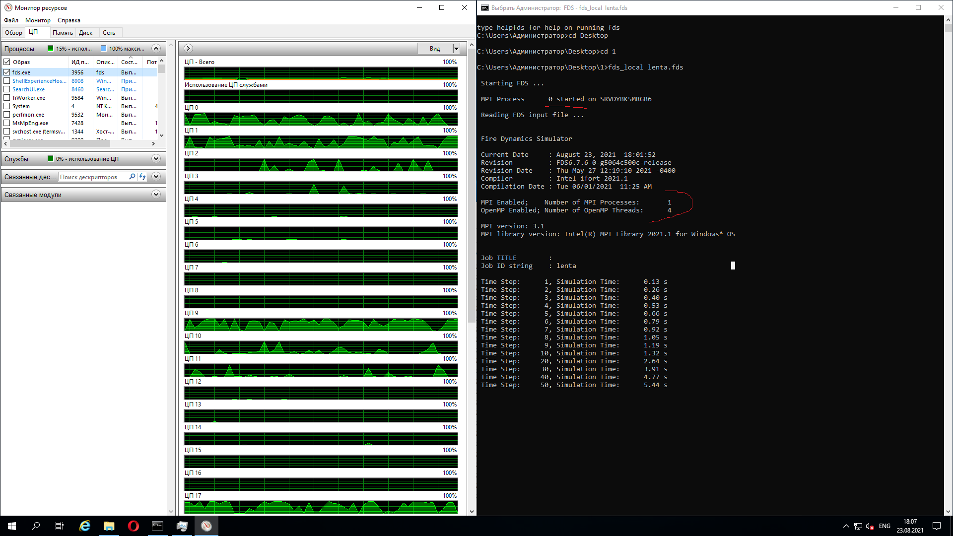

Только вот...
Сделал модель с сеткой на 400000 ячеек по 0,25, разбил ее на 32 сетки.
Запустил сервер арендованный на 32 ядра и не очень шибко все идет, процессор только на 12-15% разгрузился
Может по иному можно запустить?
если запустить из пиросима, кажется, что MPI по другому себя ведет

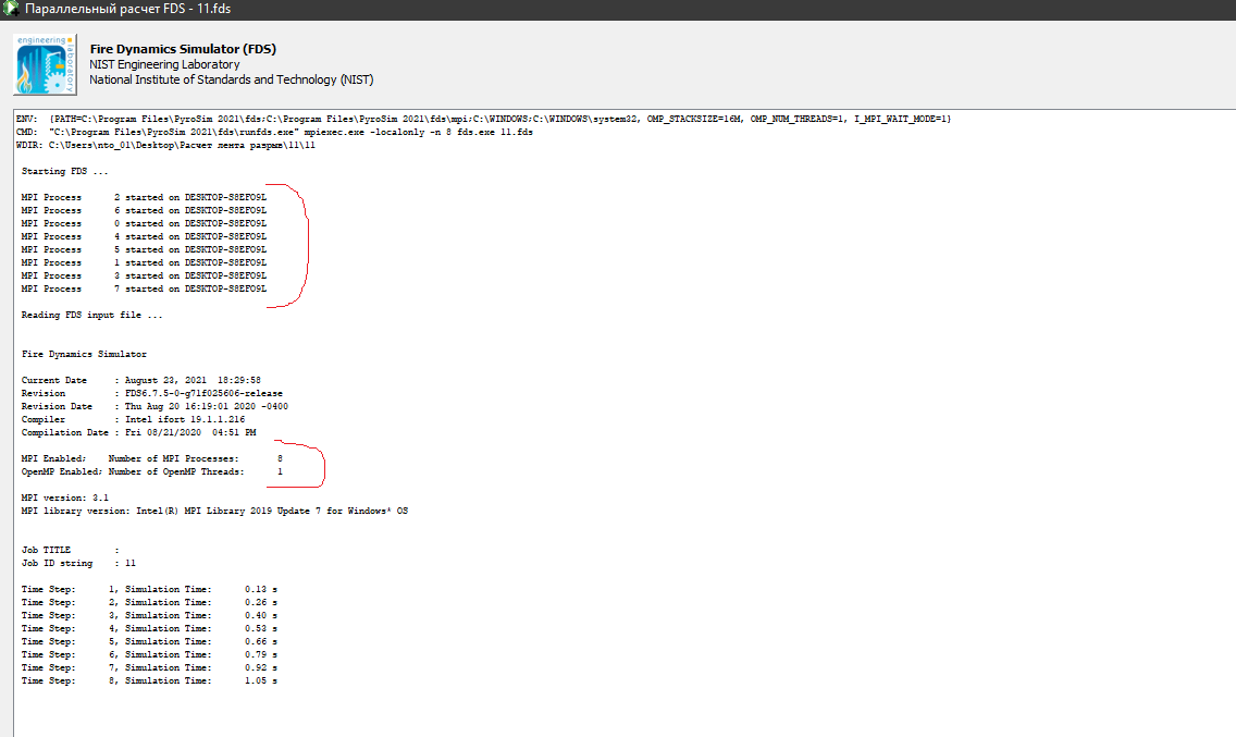

- Запуск из пиросима

- Запуск из fds
- 11.png (148.04 КБ) 113739 просмотров
При запуске через PyroSim у вас запускается 8 процессов MPI и один поток OpenMP (MPI и OpenMP - разные технологии для параллельных расчетов). При запуске FDS запускается 1 процесс MPI и 4 потока OpenMP.
Чтобы менять количество процессов и потоков в команде запуска:
fds_local -p 4 -o 2 job_name.fds
число после -p указывает на количество процессов MPI, число после -o - количество потоков OpenMP.
Если вы хотите заняться оптимизацией времени расчета, почитайте, пожалуйста, главу 3 руководства пользователя FDS. Там много полезной информации о разнице между MPI и OpenMP, и о их использовании.
