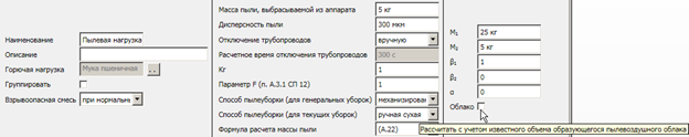

Где учесть это в программе? В свойствах пылевой нагрузки необходимо поставить галочку «Облако»:
Появятся дополнительные параметры, которые необходимо задать: расчетный объем пылевоздушного облака и стехиометрическая концентрация горючей пыли в аэровзвеси.
