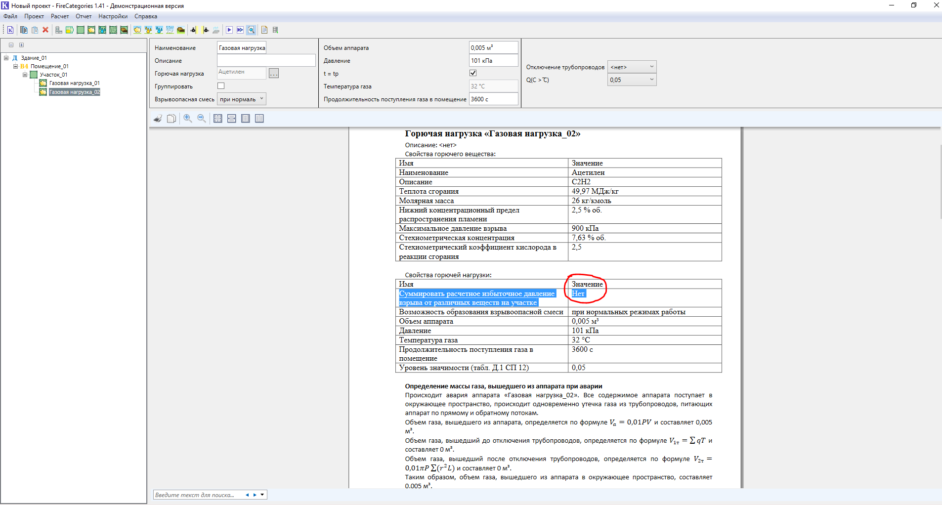

Здравствуйте, не нашел в программе (и руководстве пользователя) галочки как активировать функцию по суммированию расчетного избыточного давления взрыва от различных веществ на участке, задаю участок помещении и создаю там две газовых нагрузки, скажем ацетилен и водород, пробовал так же создавать два участка в одном помещении, но программа ничего больше не предлагает кроме как задать расстояние между участками, в отчете выводится табличка, в которой значение по суммированию стоит "нет", подскажите как реализована эта функция программно или может я не внимательно смотрю?

За суммирование отвечает галочка "Группировать" в свойствах горючей нагрузки. В руководстве пользователя это описано в главе "Суммирование давлений на участке".
