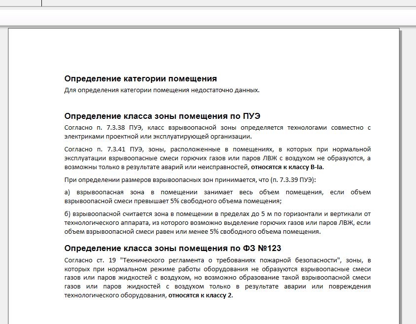

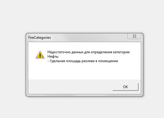

Здравствуйте. Может и есть такая тема, я не нашел, заранее извиняюсь. Вопрос в следующем. Создаю новое вещество в базе как по инструкции, заполнил все поля. Но при расчете выскакивает ошибка "Недостаточно данных... - Удельная площадь розлива в помещении. Этот параметр в базе заполнен. Что делать? Непонятно как у вас здесь вставляются рисунки.

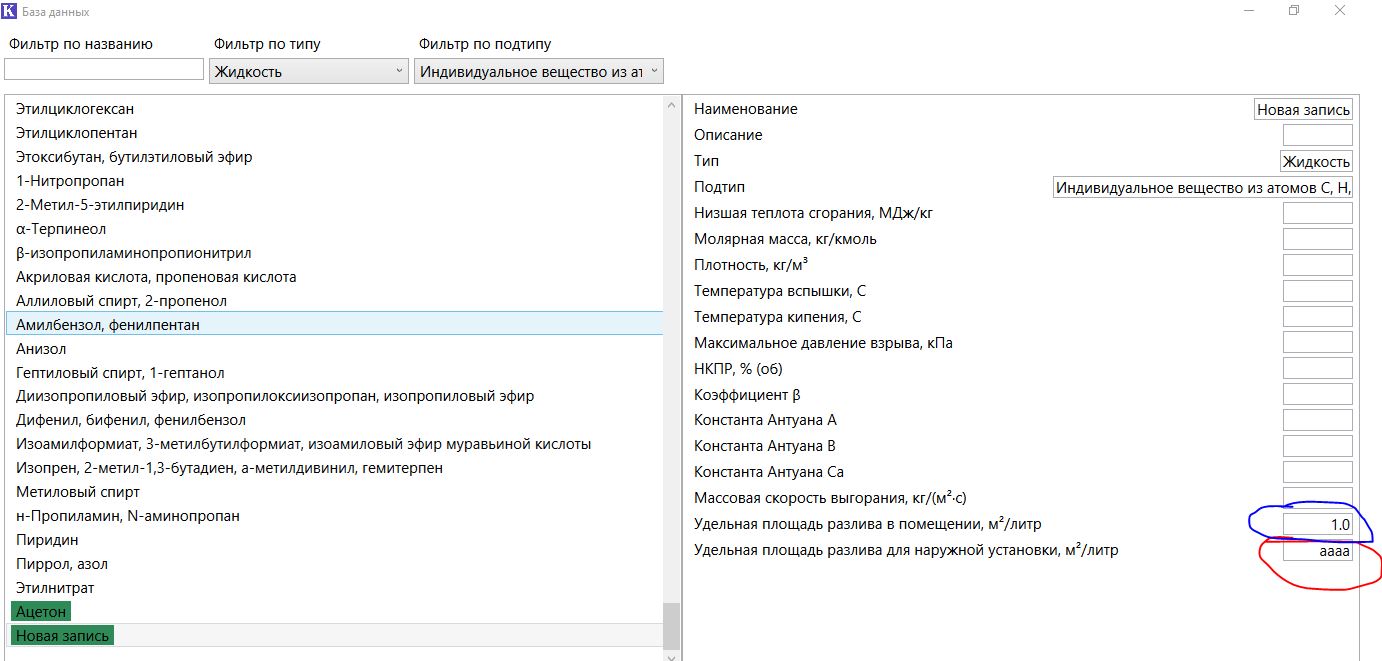

Проверьте, как у вас записано это число. Возможно, там лишний пробел, или точка/запятая не так как у других чисел, в общем, там возможно какие-то символы, которые не позволяют прочитать это значение как число.

Разобрался как добавить вложения. Еще раз просмотрел вроде у меня все нормально, я ж создавал новое вещество копированием с другого вещества в базе.
Скан расчета
Скан расчета
Скан выпадающей ошибки
добавленное мною вещество в базу

Попробуйте тогда не копированием, а просто создать вещество. Я сейчас не могу посмотреть. Если и так не получится - потом посмотрим ваш файл БД.

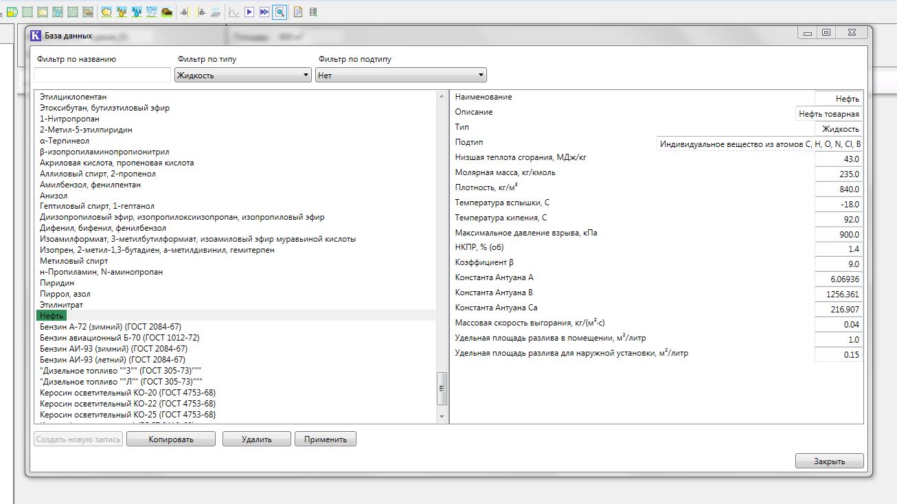

Получилось, только когда выбрал в выпадающем меню фильтра по подтипу "Смесь или индивидуальное вещество...". Это что то может изменить в расчетах?
Добавил в базу
Добавил в базу
Re: Создание нового вещества в базе.
Смесь рассчитывается по другой формуле. Но, я смотрю, Вы нефть хотите добавить? Тогда как раз правильно, нефть надо как смесь указывать.
