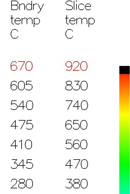

6. шкалы t для поверхности и для газа должны быть всегда идентичными. Вообще зачем две шкалы t? Лучше для t иметь одну шкалу. Сейчас же иногда шкалы t становятся разными, и тогда не получается отследить одно и то же значение t.

Дмитрий писал(а): шкалы t для поверхности и для газа должны быть всегда идентичными. Вообще зачем две шкалы t?
Отображаемые величины могут иметь разный масштаб. Например, поверхность прогрелась до 50 градусов, а газ - до 500. При одной шкале не будет наглядности.
Кроме того, это вопрос универсальности. Вы можете выбрать не две температурные величины, а температуру и скорость, к примеру. Одной шкалой не обойтись.

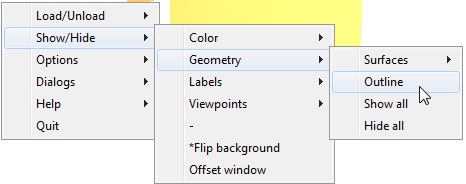

Подскажите, какой параметр отвечает за отображение границ сеток в файле настроек? Если их много, смотрится ужасно. Пока смог выключить только внутренние линии, наружные стали фиолетовыми.
Re: Настройки для Smokeview
Не очень понятно, что вы имеете в виду под "внутренние" и "наружные" линии, можете приложить картинку?
Контуры сеток можно отключить в меню Show/hide - Geometry - Outline
границы сетки.jpg (23.26 КБ) 177988 просмотров
Фиолетовые линии обозначают границы вент.отверстий OPEN, их можно отключить в меню Show/hide - Geometry - Surfaces - Open
