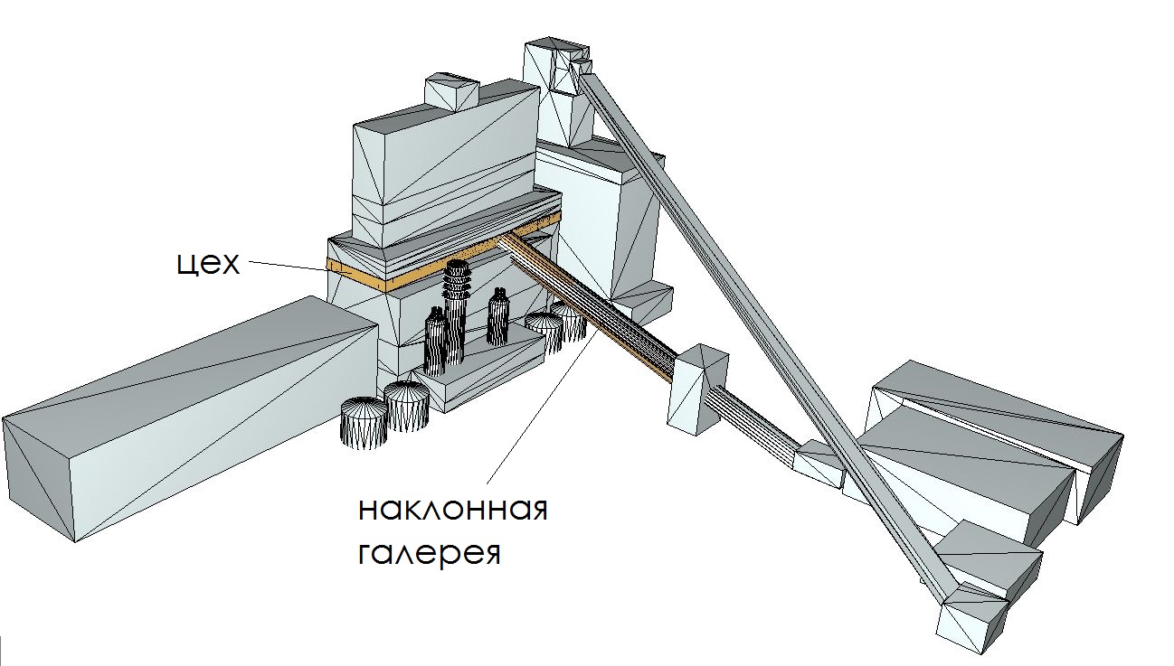

Необходимо смоделировать распространение ОФП в наклонной галерее производственного объекта. По галерее в цех, расположенный на отм. 34.7, подается щепа с помощью ленточного транспортера. Движение ленточного транспортера рассматривать не будем. Но возник другой вопрос, о котором мне и хочется спросить.

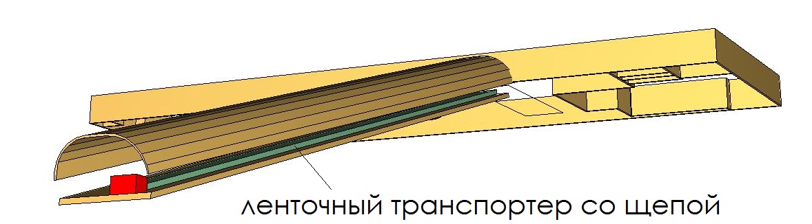

В нижней части галереи установил источник зажигания. Щепу, находящуюся на ленточном транспортере, задал как многослойную поверхность "желтая сосна" толщиной 0,25 м.

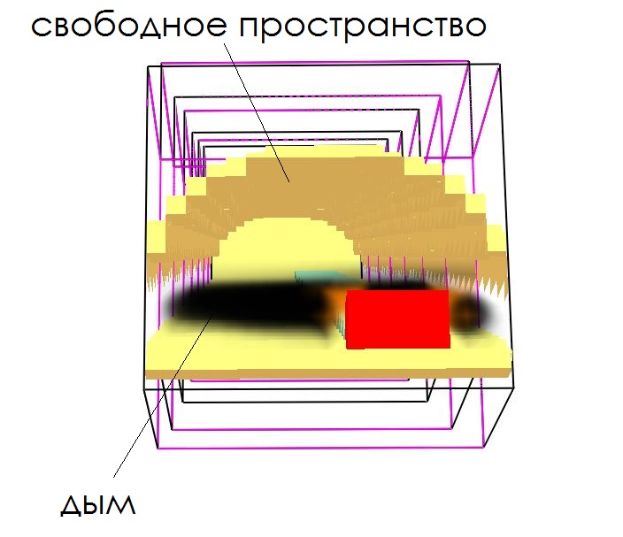

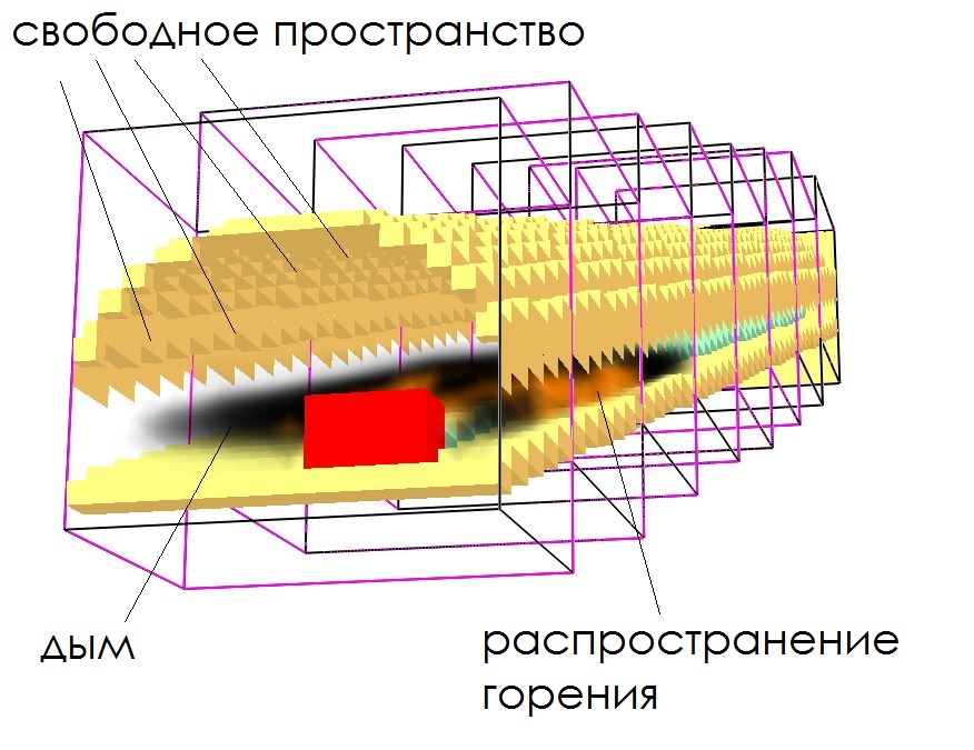

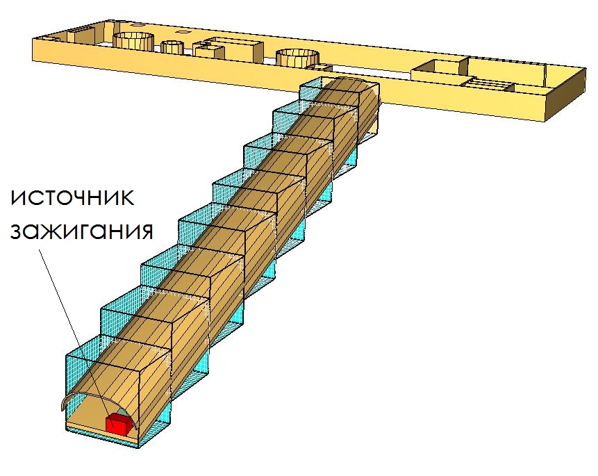

Создал внешние ограждающие конструкции наклонной галереи в виде полуцилиндрической крыши и плоского пола.
Дмитрий
Сообщения: 27
Зарегистрирован: 10 дек 2016, 15:28
Re: Распространение ОФП в наклонной галерее
Сообщение Дмитрий »
Из рисунков видно, что над щепой имеется достаточно много свободного пространства, в котором могут распространяться ОФП. По идее, ОФП должны подниматься вертикально вверх внутри свободного пространства и доходить до самой крыши. Однако в процессе моделирования выяснилось, что ОФП не поднимаются до верха наклонной крыши, а распространяются в нижней части галереи, у самого пола в невысокой области.

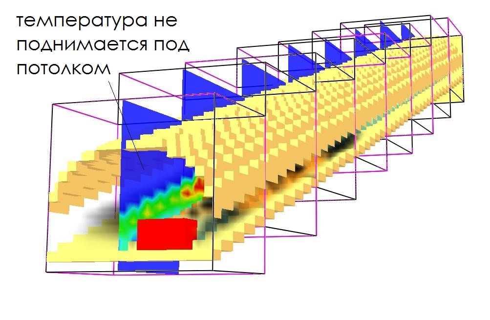

Температура среды также увеличивается только в области около пола. Почему ОФП не поднимаются в припотолочное пространство? Их как-будто что-то ограничивает, но, что именно встает на пути их распространения, я не могу понять.

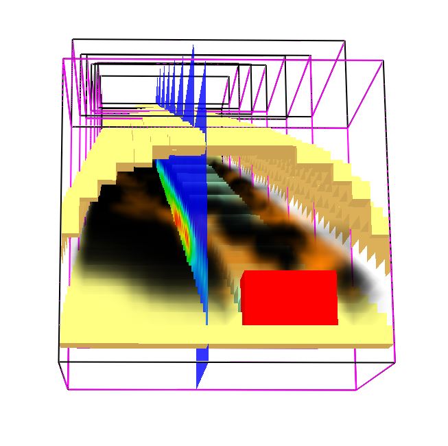

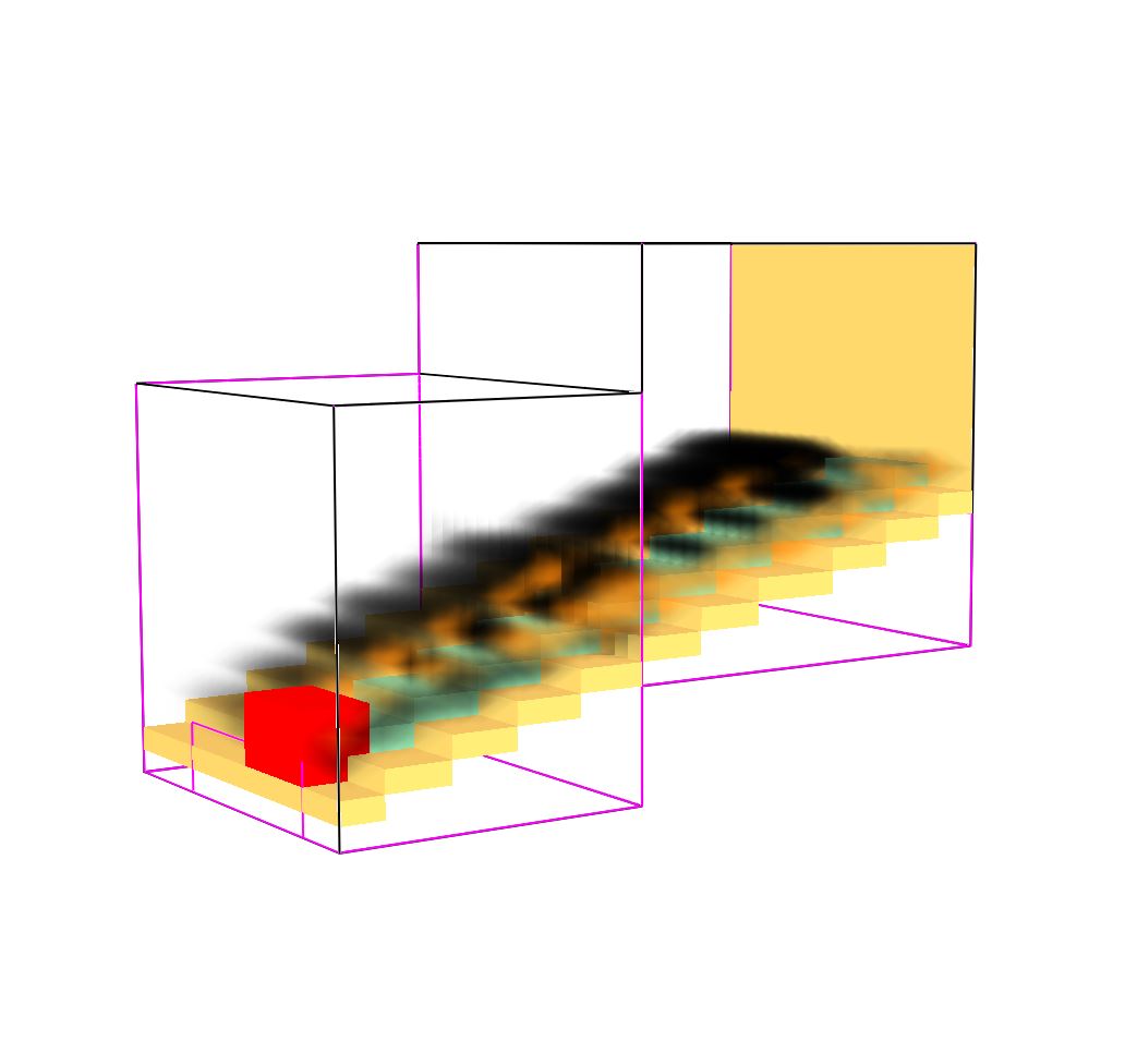

Решил добавить внизу и вверху галереи небольшие открытые поверхности, чтобы пламя распространялось по транспортеру равномерно. Также решил провести моделирование на небольшом участке. Вот, что получилось. Видно, что сверху какая-то невидимая граница, находящаяся около пола, мешает дыму подняться выше.

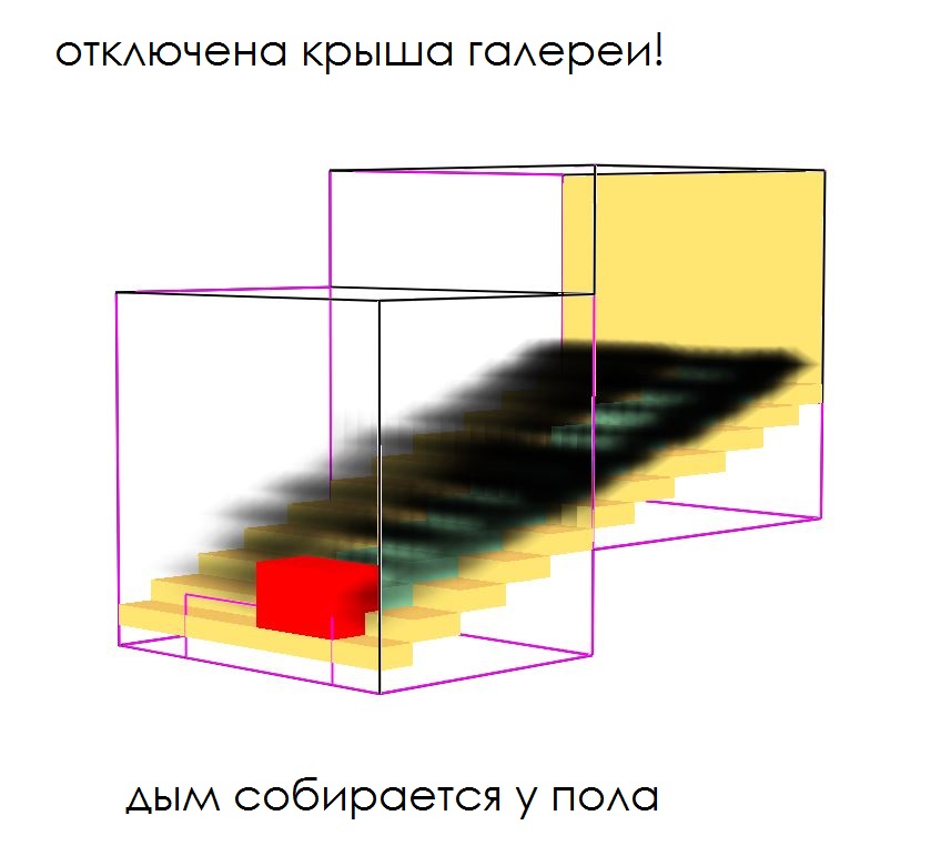

Решил проверить, нее оказывает ли такое странное влияние на результаты сама наклонная крыша галереи. Для этого отключил крышу и провел моделирование. По идее, ОФП должны свободно распространяться вверх и выходить через открытые поверхности расчетной сетки. Сейчас-то уж распространению дыма не должно ничего мешать. Однако моделироание показало, что ничего не изменилось: дыму по-прежнему что-то мешает подниматься вверх.
