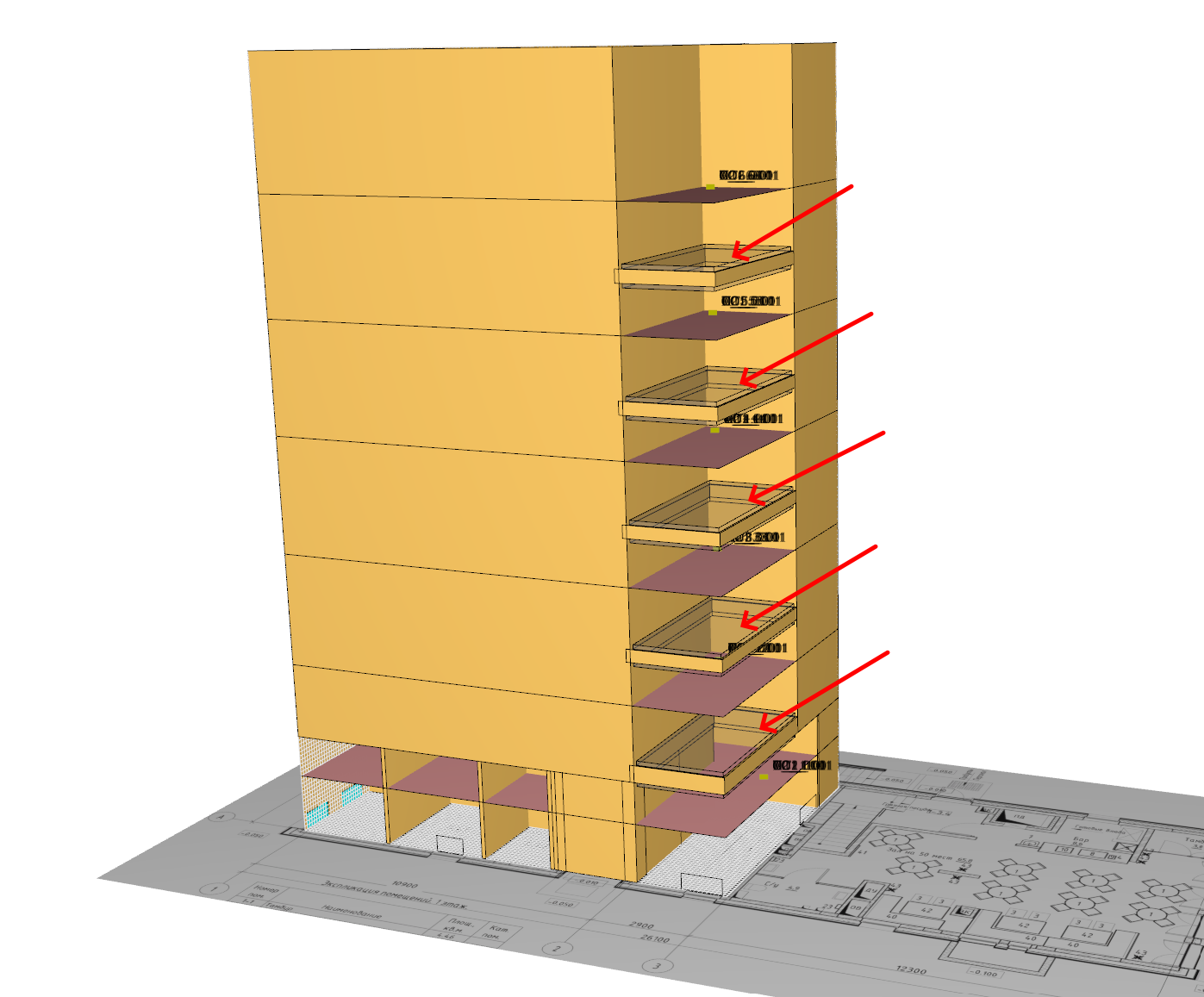

Не можем понять, CFAST почему-то как-то неправильно считывает топологию.

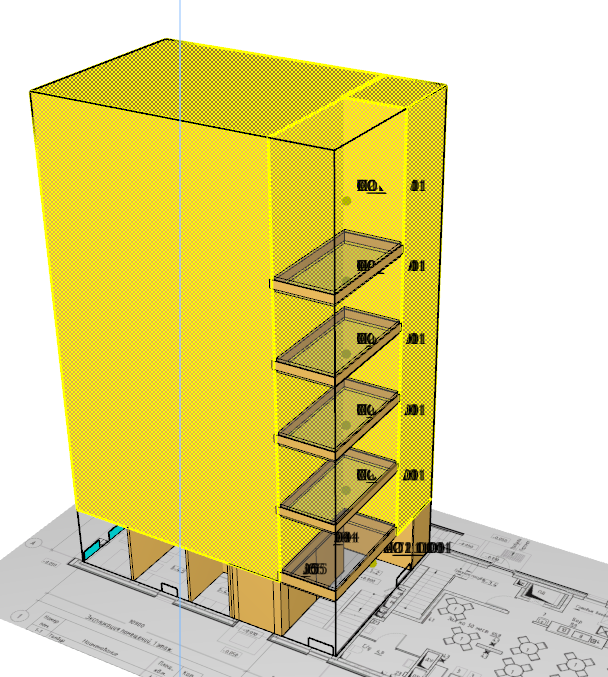

Кстати, попробуйте её упростить. У Вас сетка на полтора миллиона ячеек, при этом есть два огромных препятствия (см. рис., выделено желтым), которые просто занимают место. Во-вторых, не пойму смысл зачем сделаны перекрытия и в каждом из них проем на всю площадь, можно же просто все это убрать?

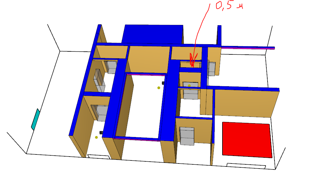

Если считать в CFAST - надо так и делать как вы делали - перекрытия и в них проемы.
Только посмотрите чтобы слишком мелких помещений не было, cfast не принимает помещения длиной 0.5 м и менее.
Некоторые перемычки надо убрать - см. рис.
