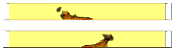

Например, если вы моделируете тоннель и хотите учесть воздействие ветра на один из входов тоннеля. Положительное значение означает поступление воздуха в домен.
На картинке ниже показано движение пламени в тоннеле, если на правом конце тоннеля задано 1) положительное давление 2) отрицательное давление

Т.е., если я задаю поверхность OPEN для компенсации удаляемых продуктов горения вытяжной противодымной вентиляцией, могу это значение оставить 0? Воздух из окружающей среды начнет поступать за счет понижения давления, создаваемого системой ДУ?
Re: Динамическое давление
Да
