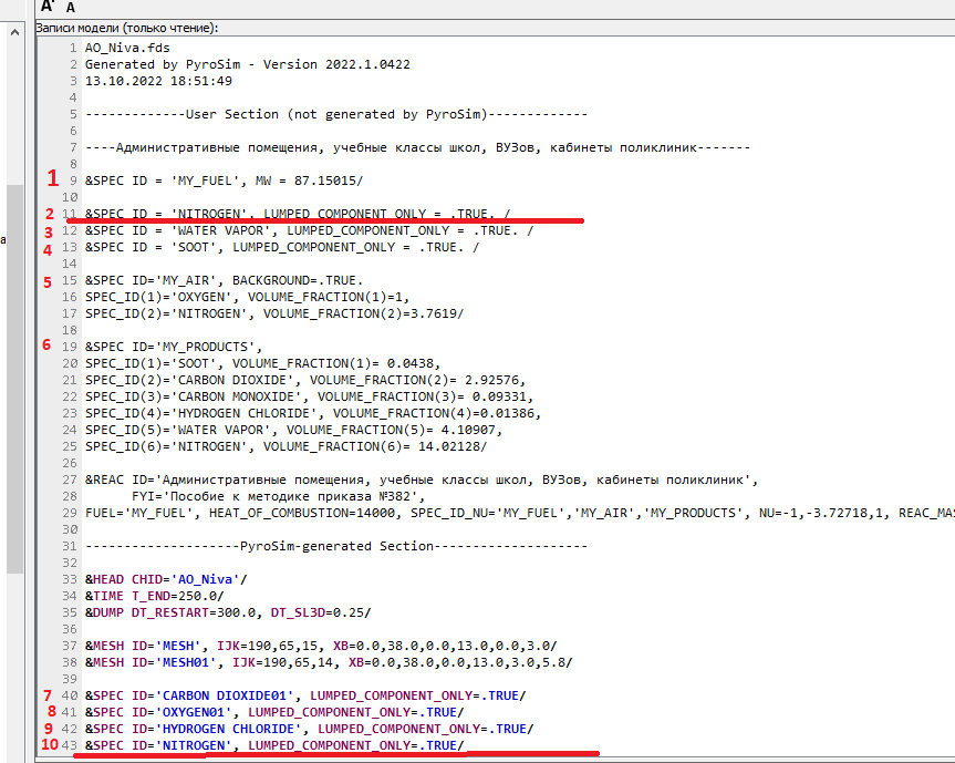

При запуске расчета с учетом хлора, выдает следующую ошибку.
Starting FDS ...
MPI Process 0 started on DESKTOP-DQQ1I9M
Reading FDS input file ...
ERROR: Species 10 has the same ID as species 2. (CHID: AO_Niva)
ERROR: FDS was improperly set-up - FDS stopped (CHID: AO_Niva)
[runfds.exe] subprocess exit: 0

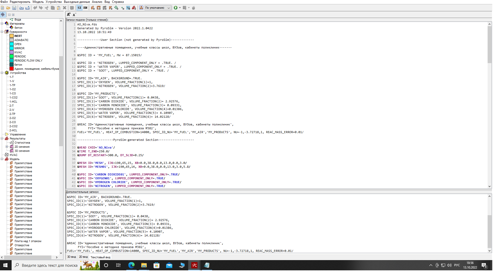

!!!!Вам нужно перейти на вкладку "Текстовый вид", посчитать газы по порядку (строчки, которые начинаются со слова SPEC) и удалить повторяющийся газ.!!! - данное решение не помогает!
Re: ОШИБКА Species 10 has the same ID as species 2.
По вашему скриншоту не видно, что вы пытались применить это решение. Второй и десятый газ у вас одинаковые.
