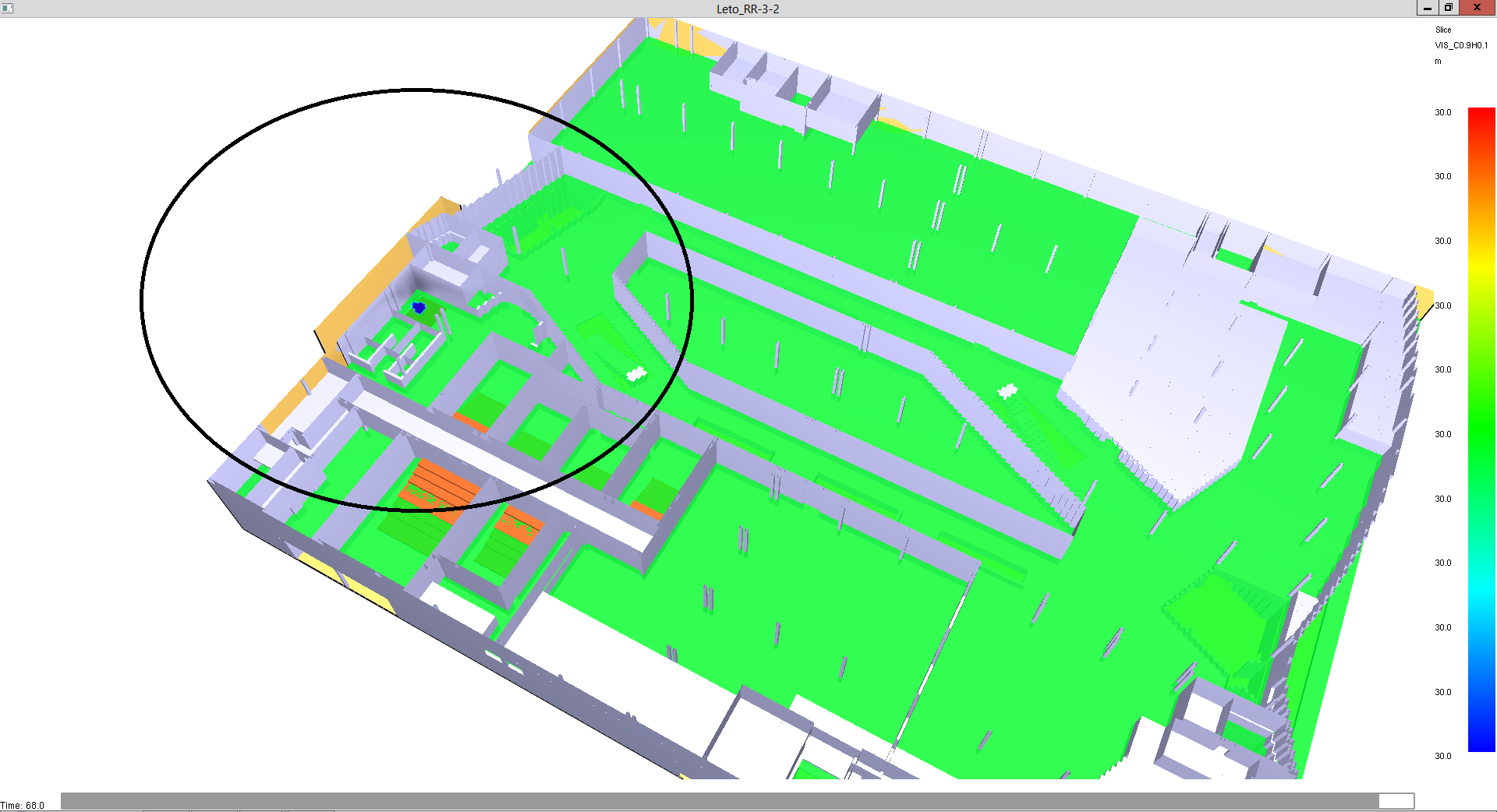

на 60+ секунде расчет вылетел.
смоуквью показывает, что дым есть, в полях цветность меняется, но при этом, шкала от 30,0.... до 30,0....
- smw.png (219.66 КБ) 189825 просмотров

Шкала от 30 до 30 означает, что изменения меньше деления шкалы. Нужно считать дольше, тогда изменения будут более заметными.
