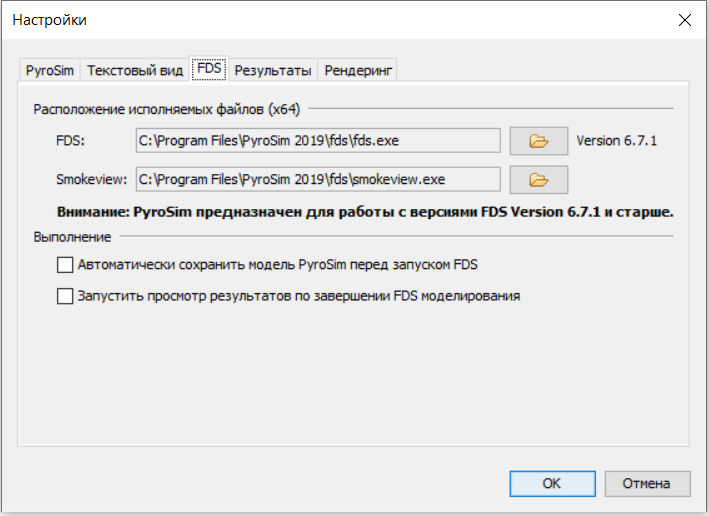

Никто не заметил, что последняя версия Пиросима стала значительно медленнее считаться? Или только у меня такое? Запускаю тройку расчетов по 300-400 тыс ячеек на сервере с 26 ядрами и дофига оперативки. Раньше такое за пару тройку часов щелкал,а сейчас за сутки уходит
Текущая версия FDS в последней версии PyroSim - 6.7.1
Вы можете попробовать обновить FDS до самой последней версии 6.7.3, или наоборот откатиться до более старой 6.7.0 и посмотреть влияние версии на длительность расчета.
Последнюю версию можно скачать здесь: https://pages.nist.gov/fds-smv/downloads.html
Версию 6.7.0 можно скачать здесь: https://github.com/firemodels/fds/releases/tag/FDS6.7.0
После установки FDS нужно в PyroSim в меню "Файл" - "Настройки" на вкладке "FDS" указать путь к новому исполняемому файлу FDS:

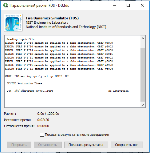

Добрый день! При импорте геометрии FDS в модели Pyrosim возникло множество элементов с нулевой толщиной, т.н. тонких препятствий, пункт все препятствия должны иметь ширину на вкладке угловая геометрия не помогает избежать повтора ошибок, подскажите как можно откорректировать поверность, если на нее влияет возможность выгорания, то как отключить данную функцию? Файл модели прикладываю.FireCat писал(а):ERROR: SURF 1 cannot be applied to a thin obstruction, OBST #1
Поверхность 1, у которой задана возможность выгорания, не должна применяться к тонкому препятствию (толщина препятствия менее одной ячейки сетки). Нужно либо вручную поправить размер препятствий, либо в меню FDS - Параметры моделирования, на вкладке "Угловая геометрия" выбрать пункт "Все препятствия должны иметь толщину"
- DU.zip
- (4.88 МБ) 3237 скачиваний
- Снимок5.PNG (35.59 КБ) 56975 просмотров
Если не срабатывает общая настройка, то можно выделить препятствия и в свойствах принудительно поставить галочку "Расширить".

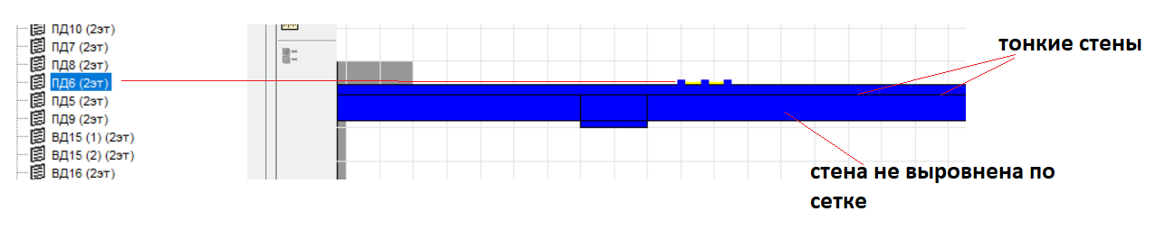

Кроме того, нужно проверить вент.отверстия, которые расположены на невыровненных по сетке стенах, программа не может определить, на какой твердой поверхности они находятся:

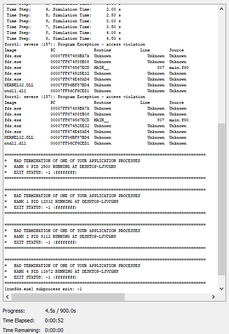

Добрый день, спасибо за помощь с проверкой на герметичность, однако появилась новая ошибка(см. изображение).
Заранее благодарю
Заранее благодарю
