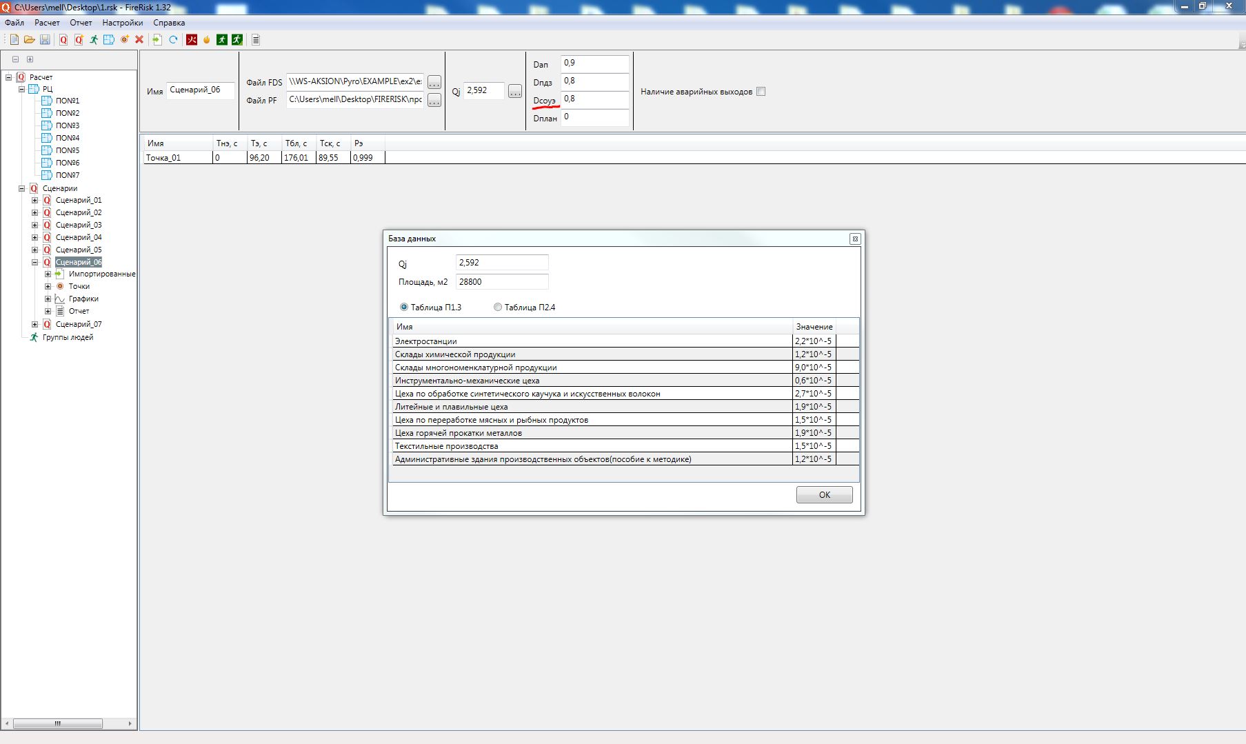

Добрый день! Вопрос по поводу коэффициентов АУПС и СОУЭ по методике согласно 404 приказу: в программе используется 1 коэффициент сразу на 2 системы, это не совсем верно, т.к. АУПС может использоваться как в сочетании с СОУЭ так и без нее, по аналогии с методикой по 382 приказу.
- Снимок.JPG (162.72 КБ) 158457 просмотров
Вот что написано в методике по 404 приказу:
Т.е. прямо сказано, что АУПС рассматривается только в сочетании с системой оповещения, а не как отдельная система.36. ... При этом учитываются следующие мероприятия:
применение объемно-планировочных и конструктивных решений, обеспечивающих ограничение распространения пожара в безопасную зону (при организации эвакуации в безопасную зону);
наличие систем противодымной защиты рассматриваемого помещения и путей эвакуации;
использование автоматических установок пожарной сигнализации (далее - АУПС) в сочетании с СОУЭ;
наличие установок пожаротушения в помещении очага пожара.
Получается что есть расхождения по этому вопросу, т.к. в аналогичных программных комплексах заложено 2 коэффициента по аналогии с общественной методикой.

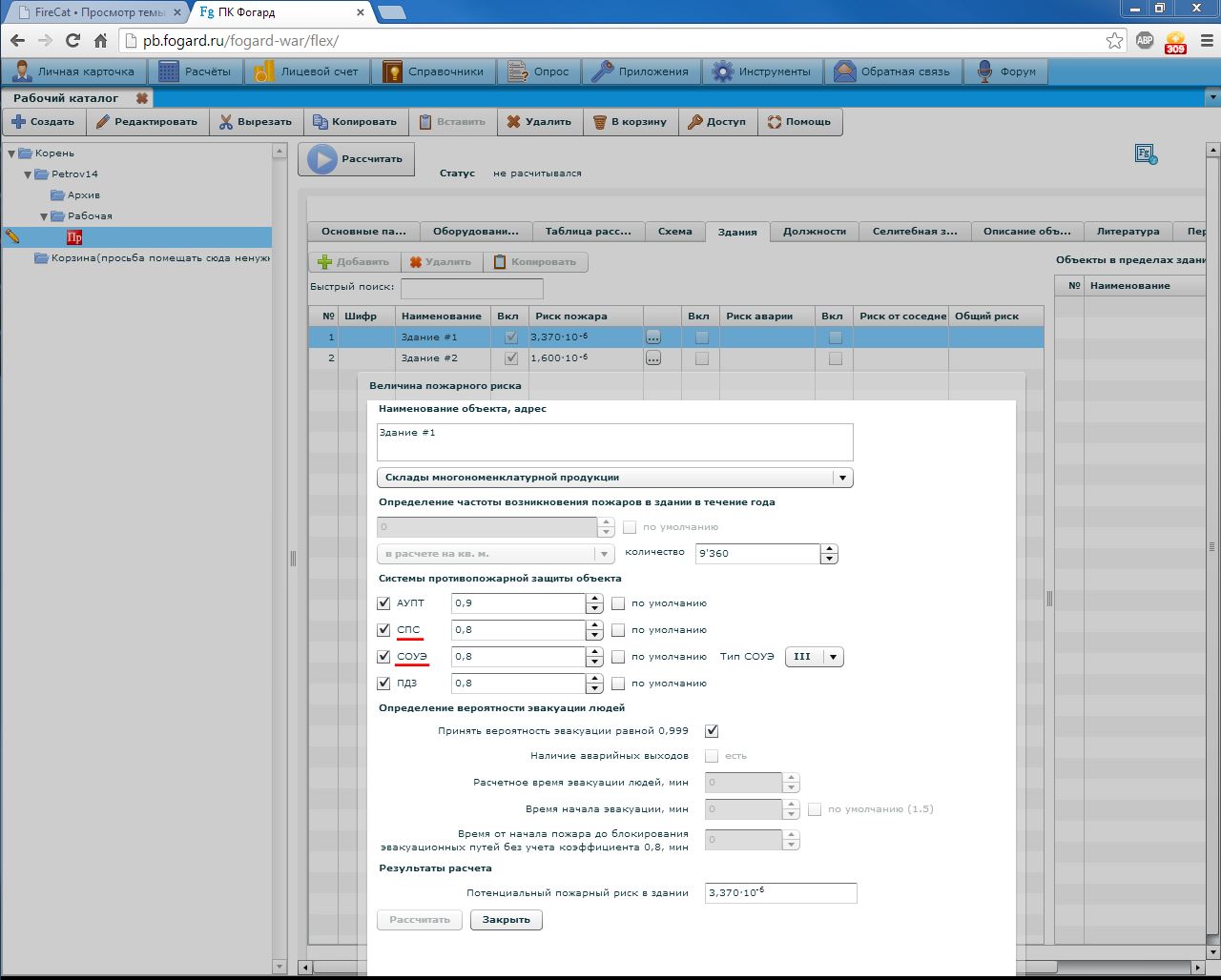

- Снимок2.JPG (155.67 КБ) 158452 просмотра
Все таки считаю что правильным будет предоставить возможность выбора коэффициентов расчетчику, т.к. системы в формуле итак сочетаются друг с другом, ведь система дымоудаления сама по себе не сработает, только в сочетании с АПС, так что же мы будем брать один коэффициент при этом?
Обратите внимание, что в методике для общественных зданий формула для работы систем совершенно другая. В формуле для промышленных зданий предполагается, что все системы работают независимо друг от друга, поэтому учитывать АУПС отдельно некорректно.
не понимаю почему не корректно, ведь это две самостоятельные системы защиты, каждая со своими нормативными требованиями, характеристиками, инерционностью и надежностью сработки (СП 3.13130.2009 предьявляет требования к СОУЭ, СП 5.13130.2009 - к АУПС), могу привести множество живых примеров где АУПС используется отдельно без СОУЭ, вы предлагаете в таких случаях принимать коэффициент, равным нулю? - не совсем согласен
Формула, по которой выполняется расчет: D = 1 - П(1-Di) - предполагает, что все системы работают независимо друг от друга. Но СОУЭ работает совместно с АПС и ПДЗ также работает совместно с АПС, их нельзя рассматривать независимо.
Для общественной методики формула имеет вид К = 1 - (1-Капс*Кпдз)*(1-Капс*Ксоуэ) - т.е. как раз учитывается, что АПС работает совместно с другими системами.

Станислав писал(а): ведь система дымоудаления сама по себе не сработает, только в сочетании с АПС
Да, запутанная история.
В файер_кате - Вероятность сработки СОУЭ.
В пособии с 404 приказу - вероятность сработки АПС http://www.norm-load.ru/SNiP/raznoe/pos ... 76-180.htm - это как объяснить?
В фогарте и то и то.
Если проанализировать НТС ДНД - то под сотню производственных складов и производств согласовано. А если АПС и СОУЭ=1раз 0,8, то ни один склад без АПТ не пройдет, а совет закрывал на это глаза
Фогарт, кстати не раз официально рекомендовался (официальными указаниями) инспекторам для использования.
Сам беру 0,8+0,8 и другим не мешаю.
Думаю в файер_кате для этого коэфф по объемно-планировочным и введен, главное не забыть поменять в отчете)
