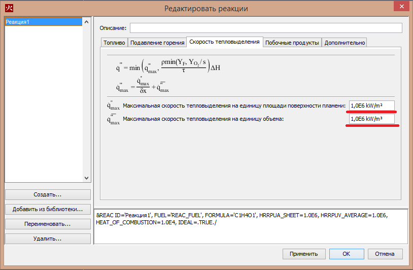

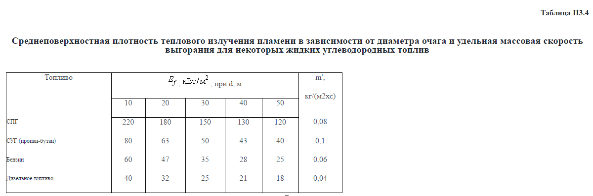

Друзья, подскажите для чего на вкладке СКОРОСТЬ ТЕПЛОВЫДЕЛЕНИЯ мы задаём эти параметры? и на что они влияют ? Можно ли это как то сопоставить с таблицей из 404 по пожару пролива
Re: Pyrosim
Вероятно вы используете старую версию программы, в последней версии PyroSim этих параметров нет.
Re: Pyrosim
В отдельные моменты расчета, например, в момент начала возгорания, возможно возникновение слишком большой локальной скорости горения (из-за ограничений модели, большого шага по времени). Это может привести к численной нестабильности и прерыванию расчета. Чтобы этого не случалось, установлены предельные значения скорости тепловыделения с помощью параметров HRRPUA_SHEET (значение по умолчанию 200 кВт/м2) и HRRPUA_AVERAGE (2500 кВт/м3).
Значения по умолчанию не стоит менять без особой необходимости, так как, по сути, это технические параметры. В более новых версиях эти параметры убраны.
