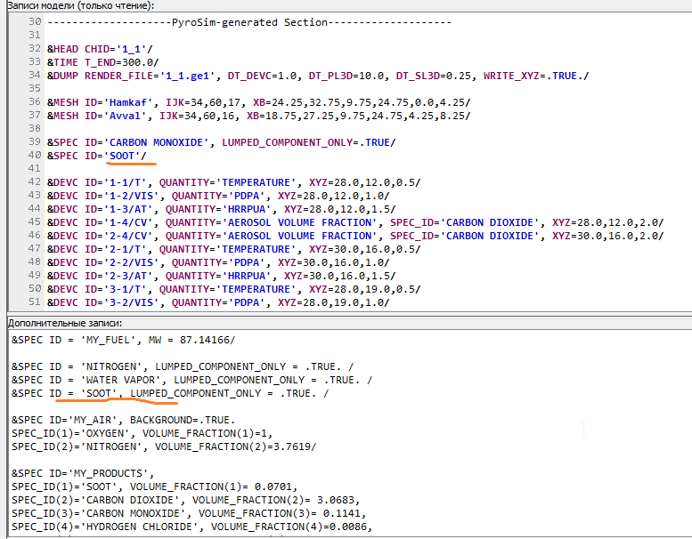

Ошибка означает, что 4-ый газ имеет то же название, что и 8-й. Газ "SOOT" задан два раза - автоматически сгенерирован PyroSim и задан в текстовом виде.
Необходимо удалить из текстового вида строку "&SPEC ID = 'SOOT', LUMPED_COMPONENT_ONLY = .TRUE. /"

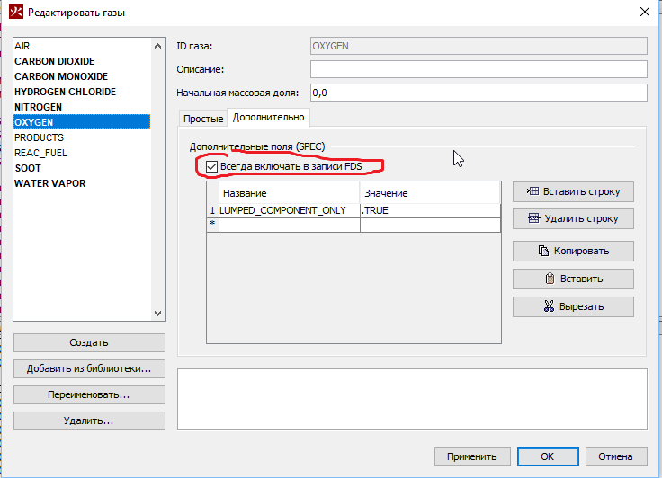

Кроме того, в свойствах газов OXYGEN, CARBON DIOXIDE и HYDROGEN CHLORIDE нужно поставить галочку "Всегда включать в записи FDS".

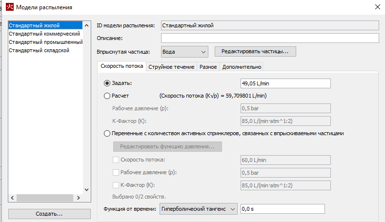

Добрый день, подскажите пожалуиста что луче задавать для спринклера К или расход воды, есть в этом разница? Допутим у меня спринклер с К-80 то можно без дополнительных параметров его указать, это будет правильно? Спасибо
Re: Pyrosim
Добрый день. Для спринклера можно задать либо расход воды, либо коэффициент К и рабочее давление:
Можно задавать параметры любым способом, нет более предпочтительного.

Спасибо, а с левой стороны "стандаптный комерческий", "стандаптный промышленный" и др. в чем разница между ними и надо ли их както настраивать? И еще вопрос возник из библиотеки выбираю пожарную нагрузку допутим 200, без спринклеров она будет возрастать до мак значения а потом, если смотреть как график HRR поидет прямая линия, а если со спринклерами после срабатывания спринклеров, HRR буудет ещще расти или поидет прямая, т.е. нарузка перестанет расти, Спасибо
Re: Pyrosim
"Стандартный жилой" и т.д. - это спринклеры с заранее заданными параметрами, характерные для спринклеров, используемых в США (PyroSim - американская программа). Отличаются они друг от друга параметрами - скоростью потока. Их не нужно никак настраивать, нужно создать ваш спринклер с вашими параметрами.
Если вы будете моделировать источник пожара простой горелкой с заданным тепловыделением, то спринклеры не окажут влияния на общее тепловыделение.
Чтобы учесть действие спринклеров, можно моделировать источник пожара следующим образом:
1. Многослойная поверхность с заданной температурой воспламенения (см. видеоурок 3.2 и 3.6 https://pyrosim.ru/polevaya-model-pozhara, примеры файлов viewtopic.php?f=2&t=17#p107 и viewtopic.php?f=2&t=17#p153)
2. Фиксация значений тепловыделения при срабатывании спринклеров - при срабатывании спринклеров тепловыделение становится постоянным (см.пример файла viewtopic.php?f=2&t=345#p1165)
