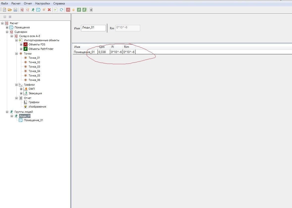

При расчете риска по производственному зданию, после нескольких смен количества рабочих часов и дней, программа реагировать на эти смены перестала. Баг?

Андрей писал(а):При расчете риска по производственному зданию, после нескольких смен количества рабочих часов и дней, программа реагировать на эти смены перестала.
А расчет риска вы выполняете после смены данных?
Ну и по поводу данных на скриншоте - что бы вы ни умножили на 0, все равно будет 0.
