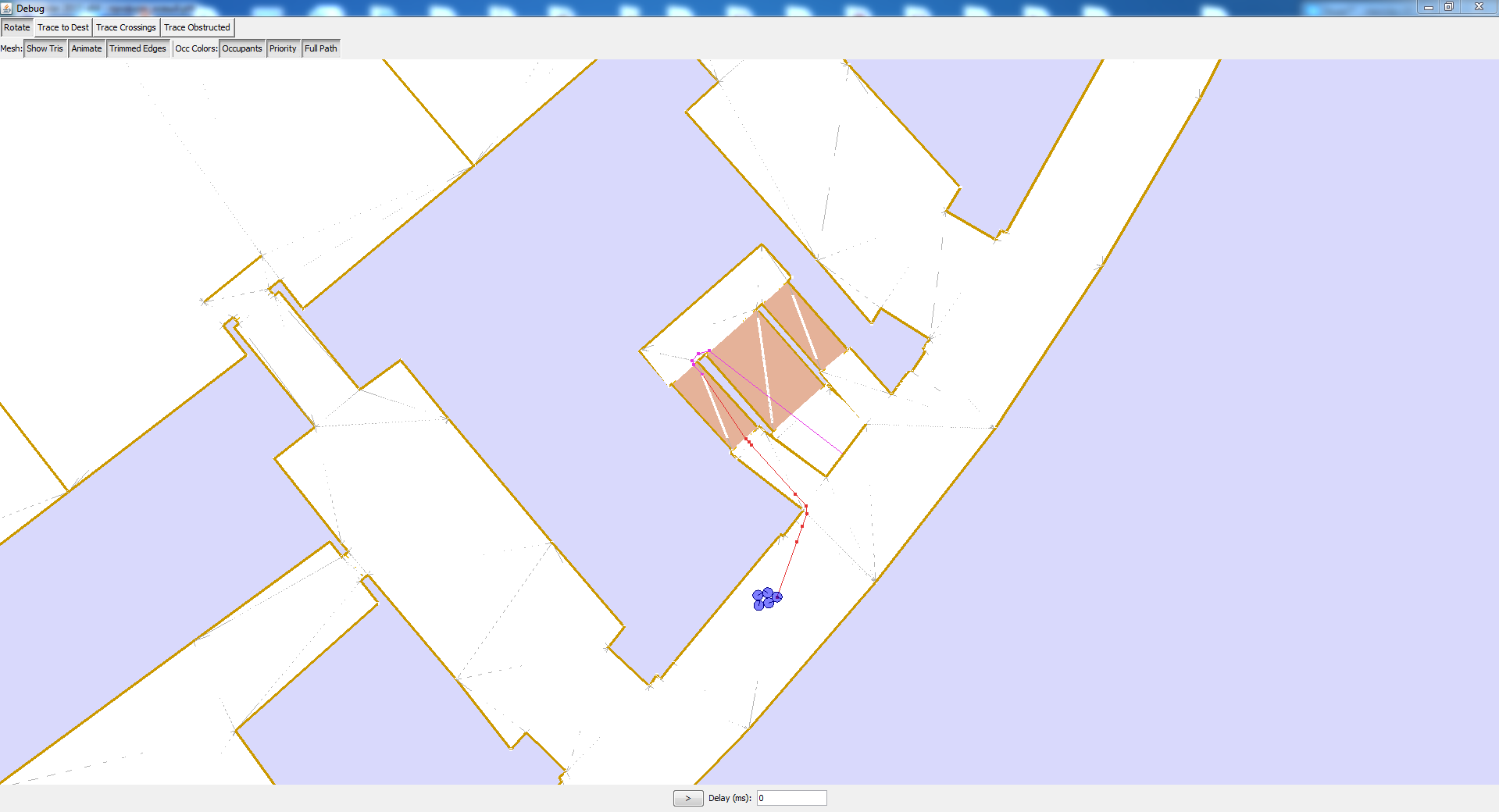

Добрый день! Подскажите, как выполнить отладку чтобы в дальнейшем агенты не застревали на ровном месте?
Переключение режима поведения в параметрах моделирования на SFPE, а так же отключение режима обработки столкновений приводит к тому, что люди при эвакуации ведут себя неестественно и становится невозможно измерить скопления в интересующих узких местах.

По картинке сложно сказать, в чем может быть проблема. Выложите, пожалуйста, расчетный файл, или пришлите его на почту mail@pyrosim.ru

Направил файлы проекта на указанный адрес, так же прошу пояснить информацию по поводу значения окна "интервал обновления". В руководстве пользователя описано, что это значение влияет на принятие решения агентом. Если в параметрах режима управляемого движения (вкладка "поведение"), где по умолчанию он выставлен 0.1с, увеличить это число до 1с, то застревания людей не происходит, но сам процесс эвакуации увеличивается примерно в 2 раза, при этом время скоплений уменьшается, так каким должно быть данное значение для того чтобы расчет соответствовал методике?FireCat писал(а):По картинке сложно сказать, в чем может быть проблема. Выложите, пожалуйста, расчетный файл, или пришлите его на почту mail@pyrosim.ru
