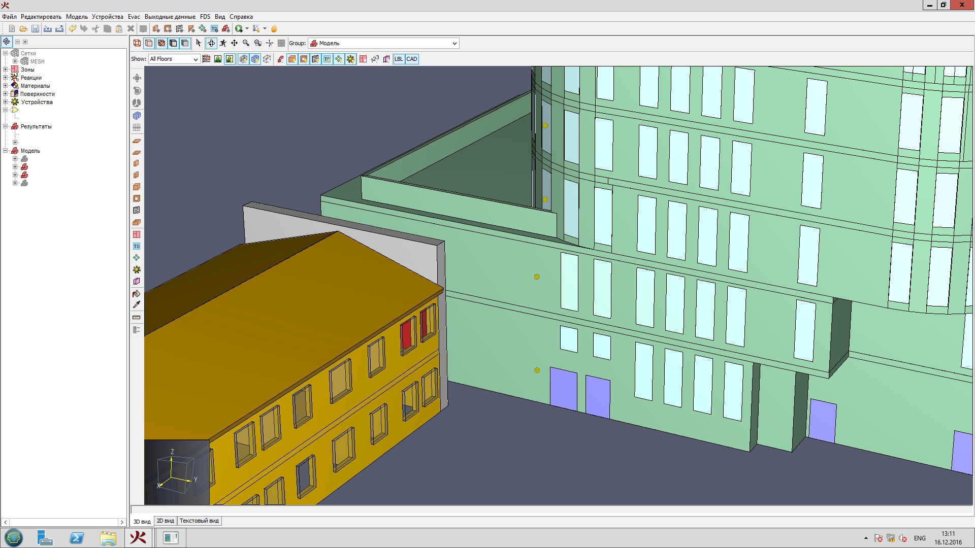

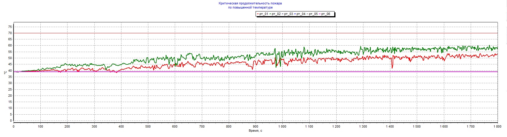

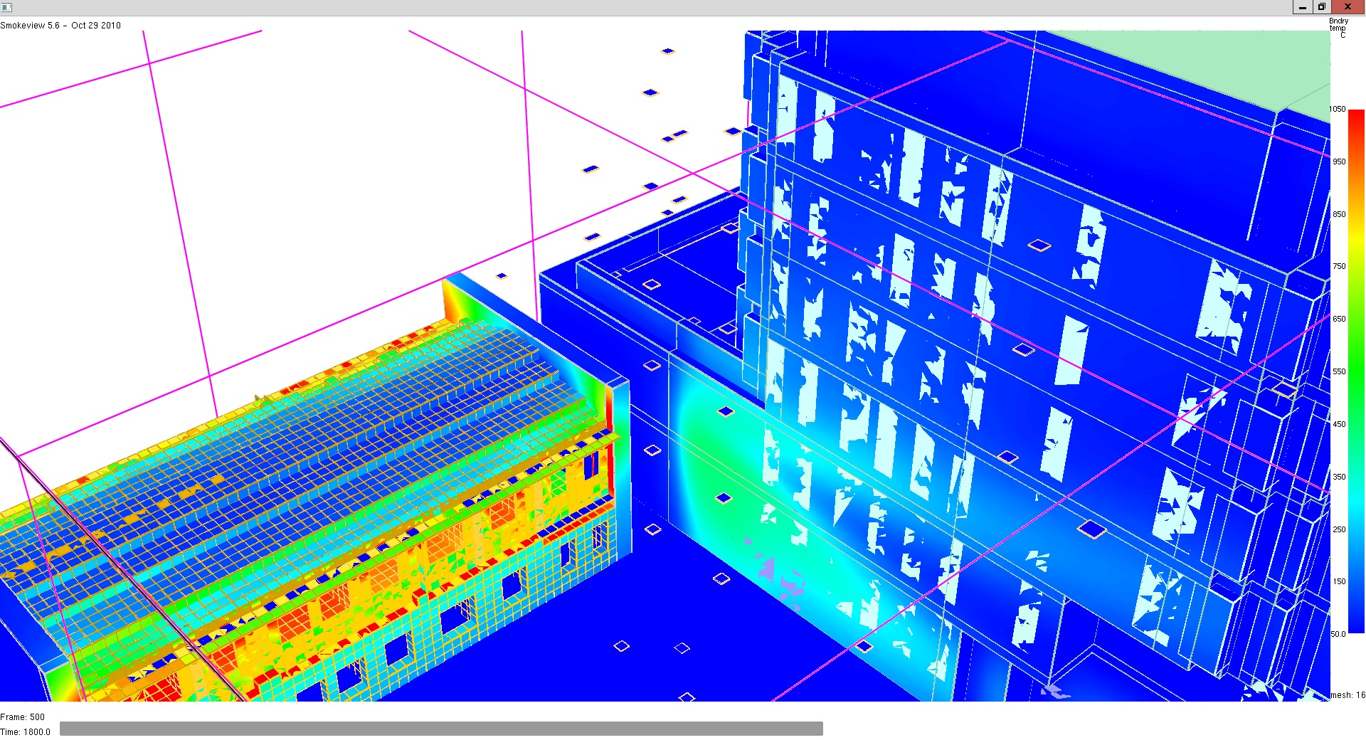

Re: Разные вопросы
При моделировании пожара, стена, расположенная рядом с источником пожара, прогревается примерно до 300-400*С (судя по шкале).
При этом, на стене установлены 2 датчика - на высоте 1,7 (рт_01) и 6,3 м (рт_02).
При построении графиков (зеленая и красная шкалы), максимальную температуру на графиках показывает порядка 60*С...
Где косяк?
Где косяк?
- График.jpg (253.51 КБ) 34777 просмотров
- Принтскрин из Пиросим
- ПСМ.jpg (392.54 КБ) 34777 просмотров
- Принтскрин СмоукВью
- СмВ.jpg (791.69 КБ) 34777 просмотров
Re: Разные вопросы
или для такого моделирования, датчики нужно внутрь нагреваемой стены воткнуть?
нагреваемая стена - бетон
горит стена из жёлтой сосны
Re: Разные вопросы
Вы хотите измерить температуру стены или воздуха? Если стены, то нужно создать измеритель в твердой фазе и выбрать величину "температура стены". Датчик должен быть размещен на поверхности стены, нормаль по направлению от стены.
Re: Разные вопросы
Стены.FireCat писал(а):Вы хотите измерить температуру стены или воздуха? Если стены, то нужно создать измеритель в твердой фазе и выбрать величину "температура стены". Датчик должен быть размещен на поверхности стены, нормаль по направлению от стены.
Понял Вас, переделал.
Запустил моделирование.
