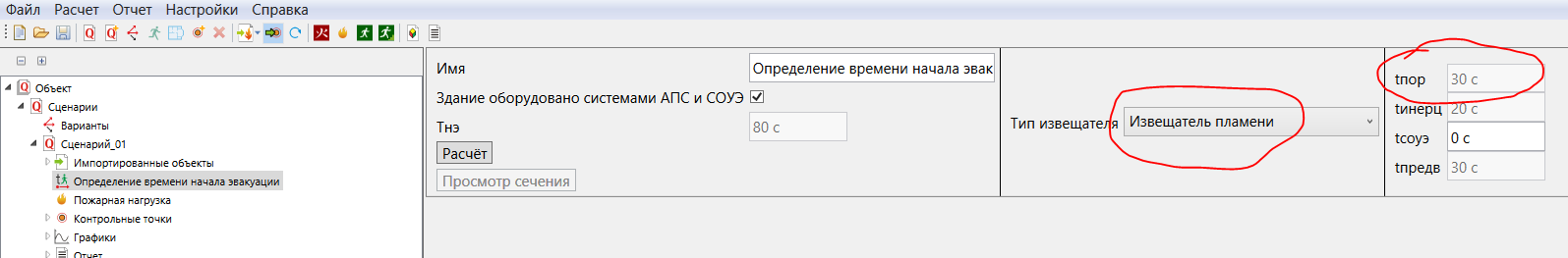

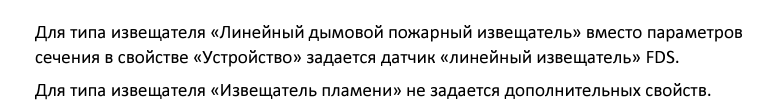

Добрый день! Не очень понятно как воспользоваться извещателем пламени, в руководстве пользователя нашел только фразу что дополнительных свойств в настройках не задается, а откуда тогда возьмутся данные для его активации, какой инструмент использовать в Pyrosim? Подскажите как получить значение времени достижения порогового значения?
Re: Принцип работы добавленного извещателя пламени в FireRisk 5.20
По методике: "При использовании извещателей пламени время достижения порогового значения допускается принимать равным 30 с."
То есть в Pyrosim ничего добавлять не надо, просто в FireRisk если укажите тип извещателя "Извещатель пламени" - tпор будет определено равным 30 с.
