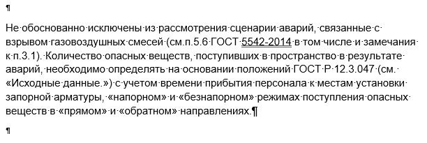

Добрый день. Подскажите пожалуйста, как добавить к магистральному трубопроводу, событие взрыв , пожар-вспышки. Замечание эксперта.

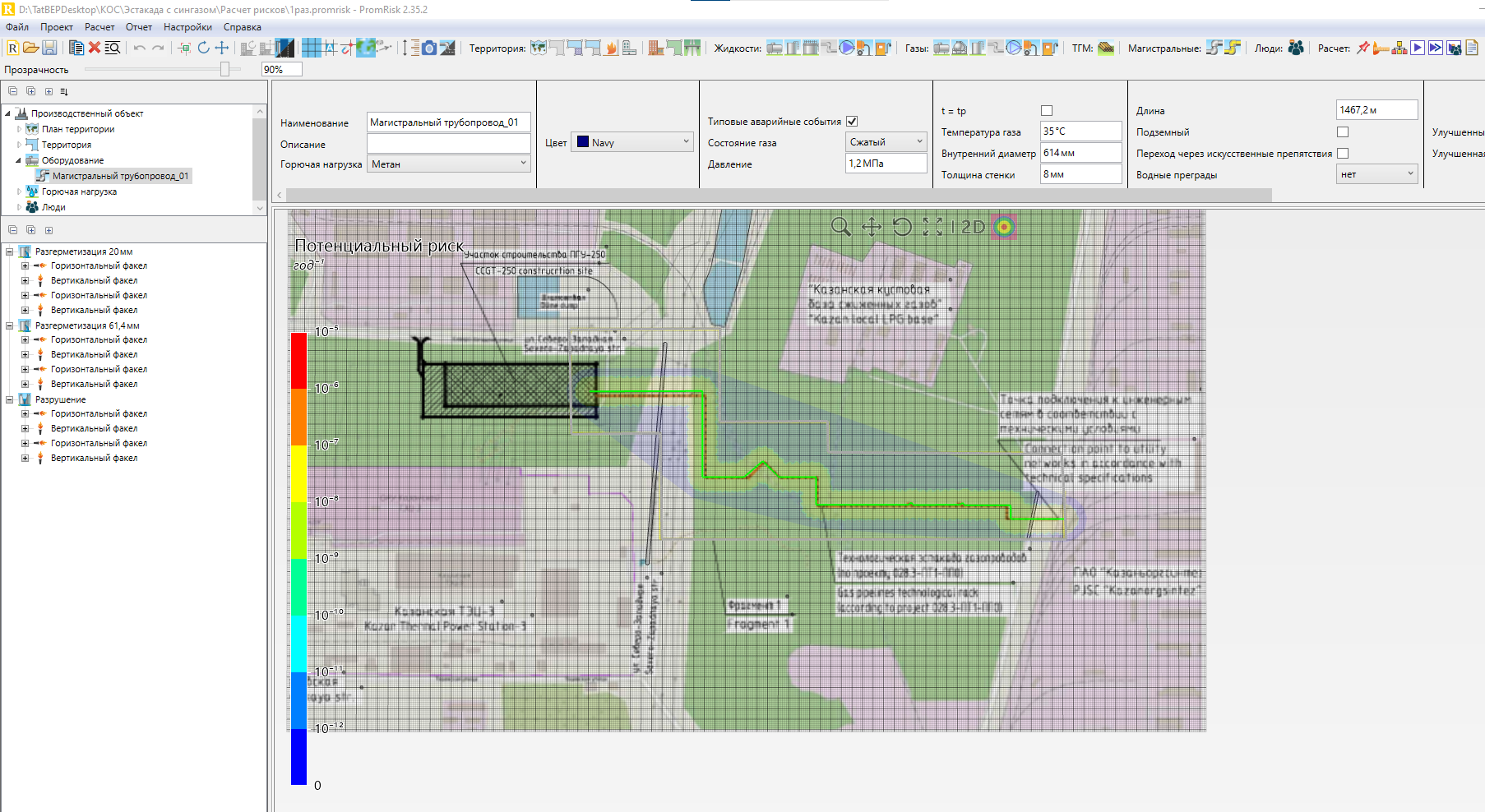

Добрый день. во вложении скрин аварийных ситуаций и замечание эксперта. Как вложить файл promriska не знаю

Судя по картинке, там газообразный метан, он легче воздуха, а согласно п.16 Методики 404 (и в пособии к ней это продублировано в п.2.3.1) образование газопаровоздушного облака следует рассматривать в случае если "газы и пары тяжелее воздуха".
Так как он легче - сценарии взрыва и вспышки не рассматриваются. Только факелы.
Кстати говоря, в первых версиях программы раньше не было проверки: легче газ или тяжелее воздуха, моделировали взрыв и вспышку всегда, так вот кто-то из пользователей прислал замечание эксперта, что надо это учитывать. Теперь программа автоматически строит типовые деревья событий с учетом плотности газа.
