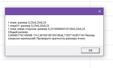

при запуске расчета в FireRisk для определения времени начала эвакуации появляется окно (скрин окна прикрепляю).
Раньше такое окно появлялось, но при пересчете в Fire Risk (без изменения файла fds) расчет проходил. Расчет в пиросим также проходил, сетки проверку прошли. помогите разобраться, что это может быть?

Добрый день, в PyroSim необходимо поправить сетку, чтобы размер ячеек во всех сетках был ровно 0,25 м. Ячейки сетки "1 этаж левая сторона" по оси Х имеют размер 0,251 м.

спасибо большое!
было такое предположение, но надеялась обойтись без пересчета
