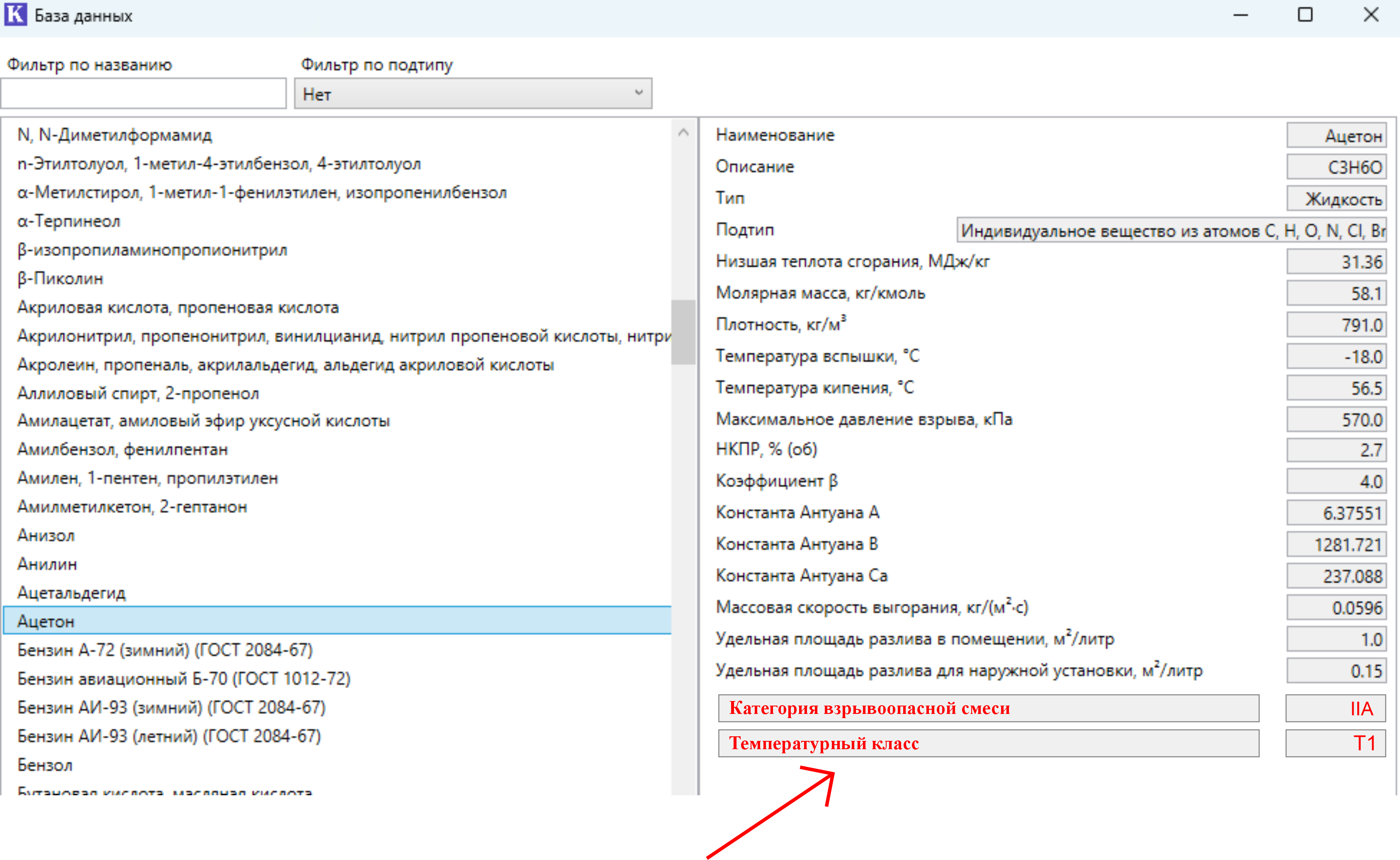

Возможно ли в целях улучшения программы FC добавить поля в Свойства горючего вещества категория взрывоопасной смеси и температурный класс? Определив класс зоны как взрывоопасную, в дальнейшей работе необходимо знать эти характеристики. И было бы очень удобно иметь эту информацию в базе.

Добрый день. Спасибо за предложение, учтем на будущее.

Добавили (будет в версии с 4.0.0): категория и группа определяется по БЭМЗ и температуре самовоспламенения.
