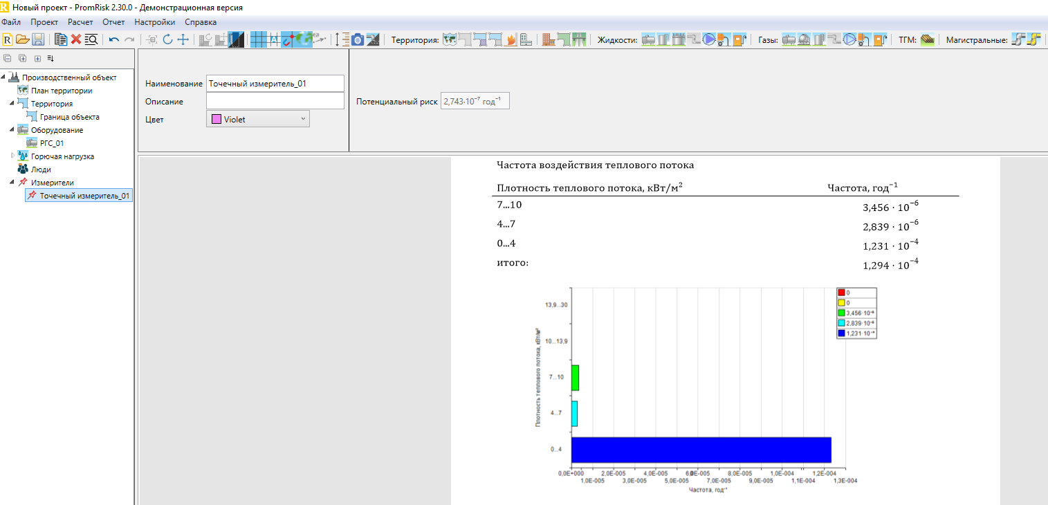

Скажите, пожалуйста, в программе PromRisk 2.30 х64 есть возможно определить величину теплового потока на определённом расстоянии? С помощью чего этого можно сделать?
Re: PromRisk 2.30 - определение теплового потока
Определить величину теплового потока на определенном расстоянии в отдельном сценарии нет возможности.
С помощью точечного измерителя можно определить частоту воздействия различных значений теплового потока для точки.
тепл поток.png (89.09 КБ) 124601 просмотр
