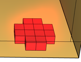

Я неправильно вам сказала, точно рассчитать время выгорания по формуле не получится, так как в процессе расчета из-за выгорания меняется форма нагрузки и, соответственно, площадь горения. Можно только примерно оценить.

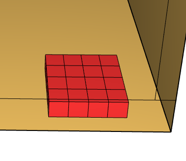

Если в начале расчета площадь, по которой происходит горение, составляет 2 кв.м. (1 площадь верхней грани и 4 по 0,25 кв.м. боковые грани):
то в процессе расчета площадь меняется:
