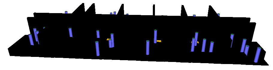

Вопрос: Геометрия отображается полностью черной, в чем проблема?

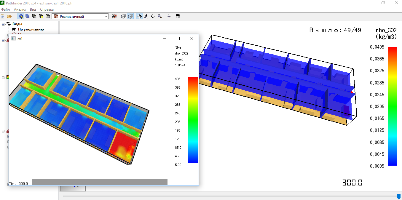

При просмотре результатов 2D сечения отображаются полностью синими, хотя в SmokeView цвет меняется, что делать?
Ответ: Такое возможно при слабой видеокарте компьютера. Для корректного изображения необходимо выбрать настройку "Использовать совместимый рендеринг" в настройках графики.
В Pathfinder: меню "Редактировать" - "Настройки"
В PyroSim: меню "Файл" - "Настройки" - вкладка "Отображение"
В программе просмотра результатов: меню "Файл" - "Настройки" - вкладка "Рендеринг"
