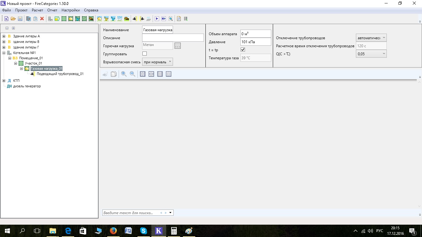

Считаю расчет для котельной. Имеется котел на газу (метан). 1. Какой выбирать объем аппарата котла??? ноль ставить).
2.давление ?? это я так понимаю внутри самого котла!!где это значение брать?? в паспорте?

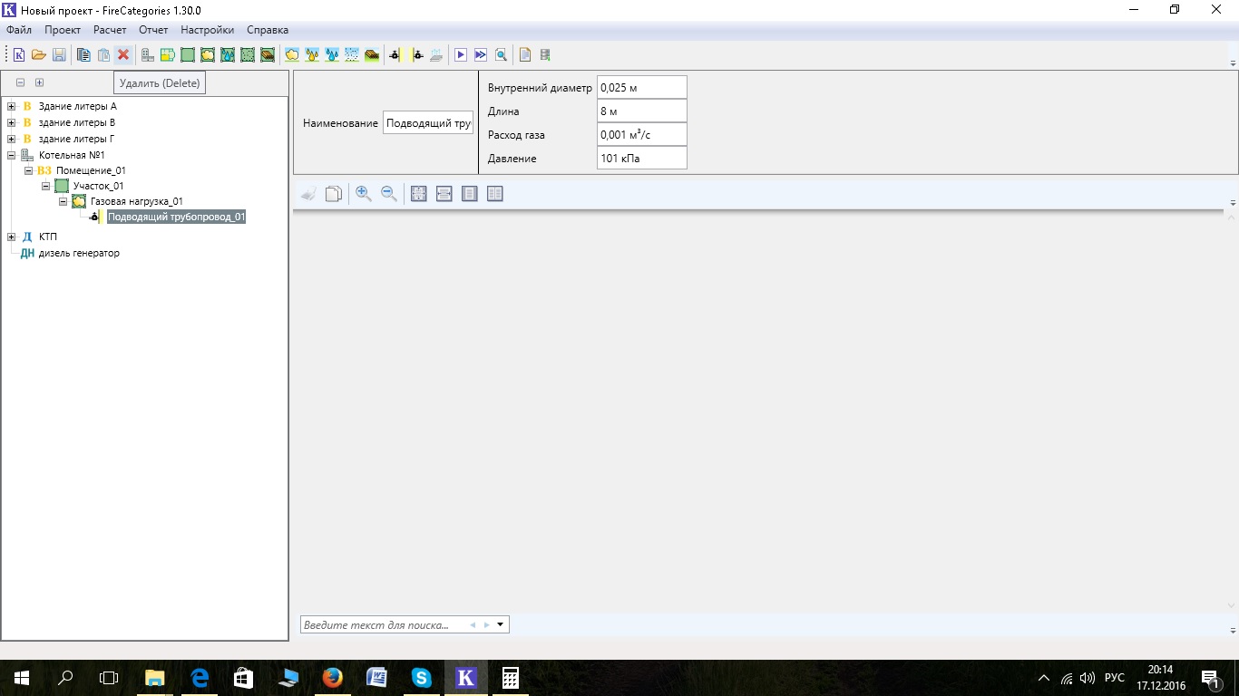

3. Длину подводящего трубопровода от чего зависит??это расстояние от задвижки к самому котлу или что это за длина??
4. Давление газа?где это значение брать если в паспорте не написано

- котельная 1.jpg (127.48 КБ) 326206 просмотров
- котельная.jpg (111.24 КБ) 326206 просмотров

Если по сути вопросов:
Да, ставьте ноль, аппарата с газом как бы нет, Вы рассматриваете истечение газа только из подводящего трубопровода.
Давление у аппарата - не важно, можно не менять. Объем все равно будет равен нулю.
Да, это расстояние от задвижки до места предполагаемой разгерметизации. Можно принять ее максимальной, т.е. расстояние от задвижки до котла.
4. Давление газа? где это значение брать если в паспорте не написано
Ну где-то оно все равно должно быть. Технологический регламент, инструкция. Это давление ведь постоянно контролируется, проверяется входит и оно в номинальный диапазон. Т.е. этот диапазон в любом случае где-то указан. Ищите.
