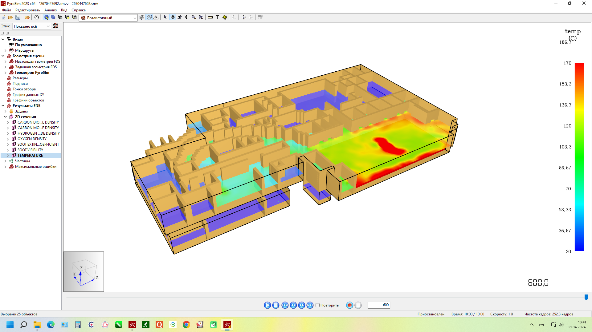

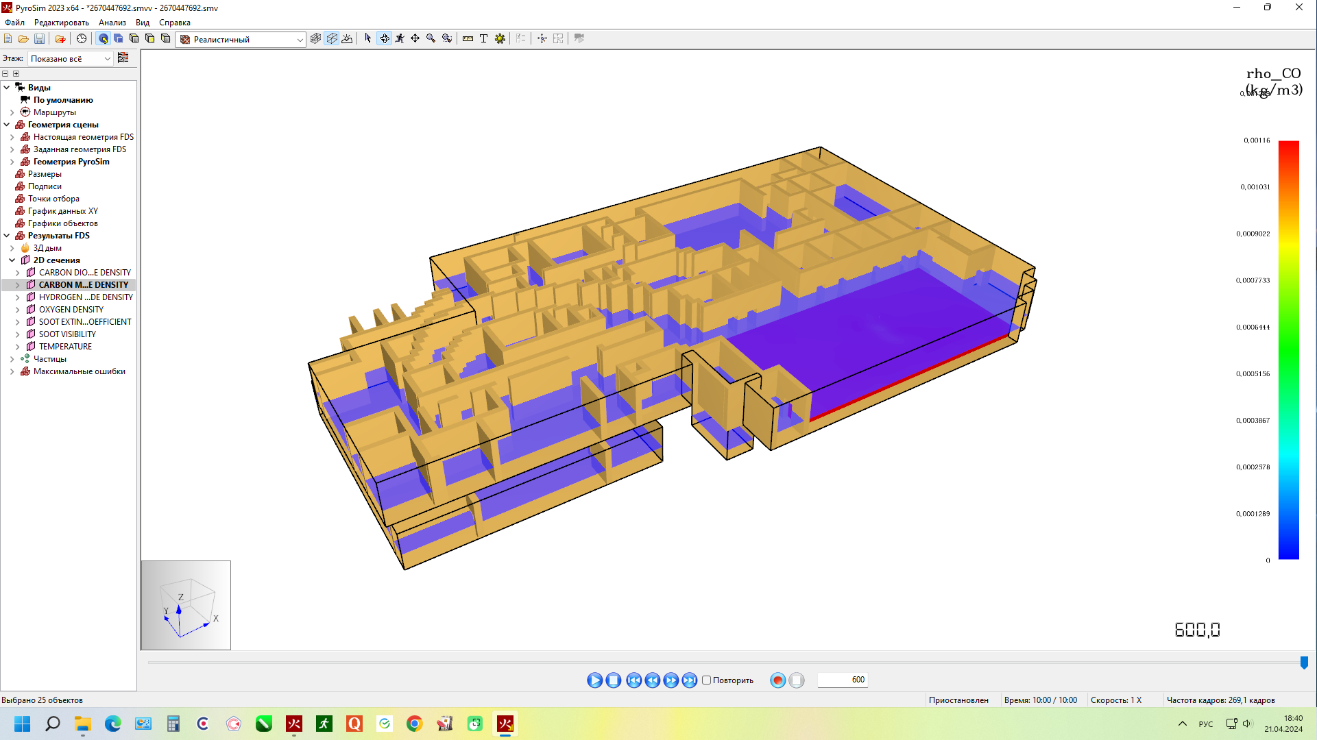

здравствуйте, подскажите пожалуйста, столкнулся с проблемой при расчете в пиросим, при моделировании в 2д сечениях не показывает изменение СО, СО2, HCl. Реакцию задавал в текстовом виде, так как она с хлором. По логике программы понимаю, что где-то не заданы продукты реакции горения, но технически не понимаю что нужно исправить, файл модели прикрепляю, если получится помочь, буду очень благодарен

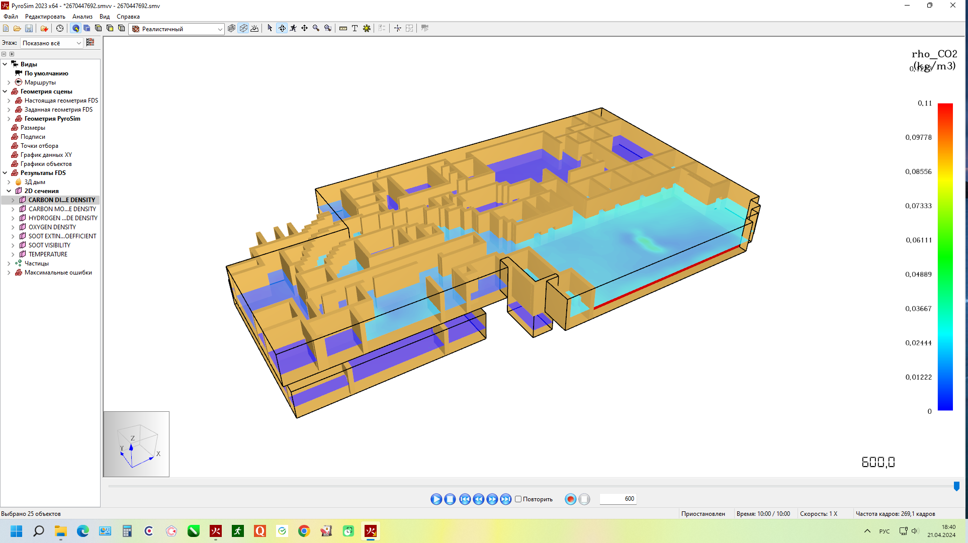

Добрый день, в модели задано всего 100 секунд расчета, за это время не успевают появиться результаты. Посчитайте подольше. И обратите внимание, что у этих газов небольшие концентрации, то есть на шкале от 0 до 1, которая по умолчанию в программе просмотра результатов, ничего не будет видно. Нужно дважды кликнуть по шкале и задать индивидуальный диапазон для просматриваемого сечения.

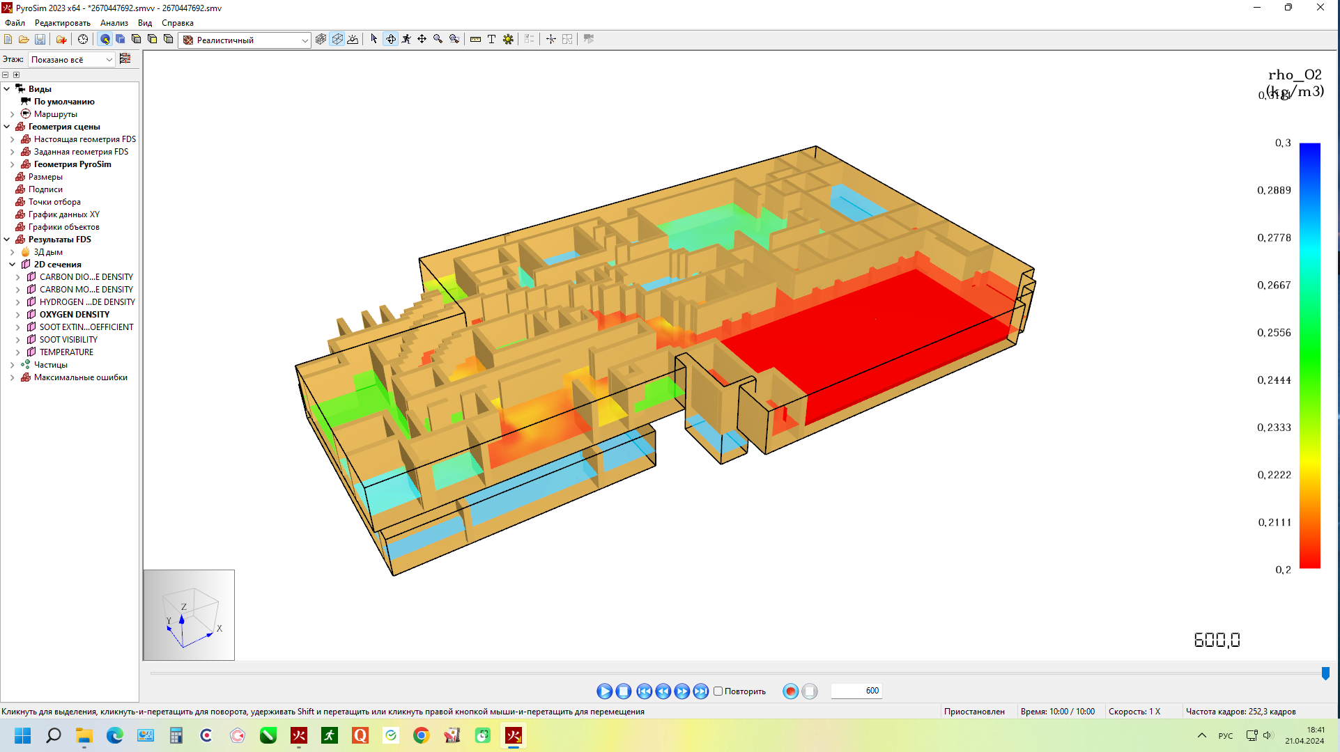

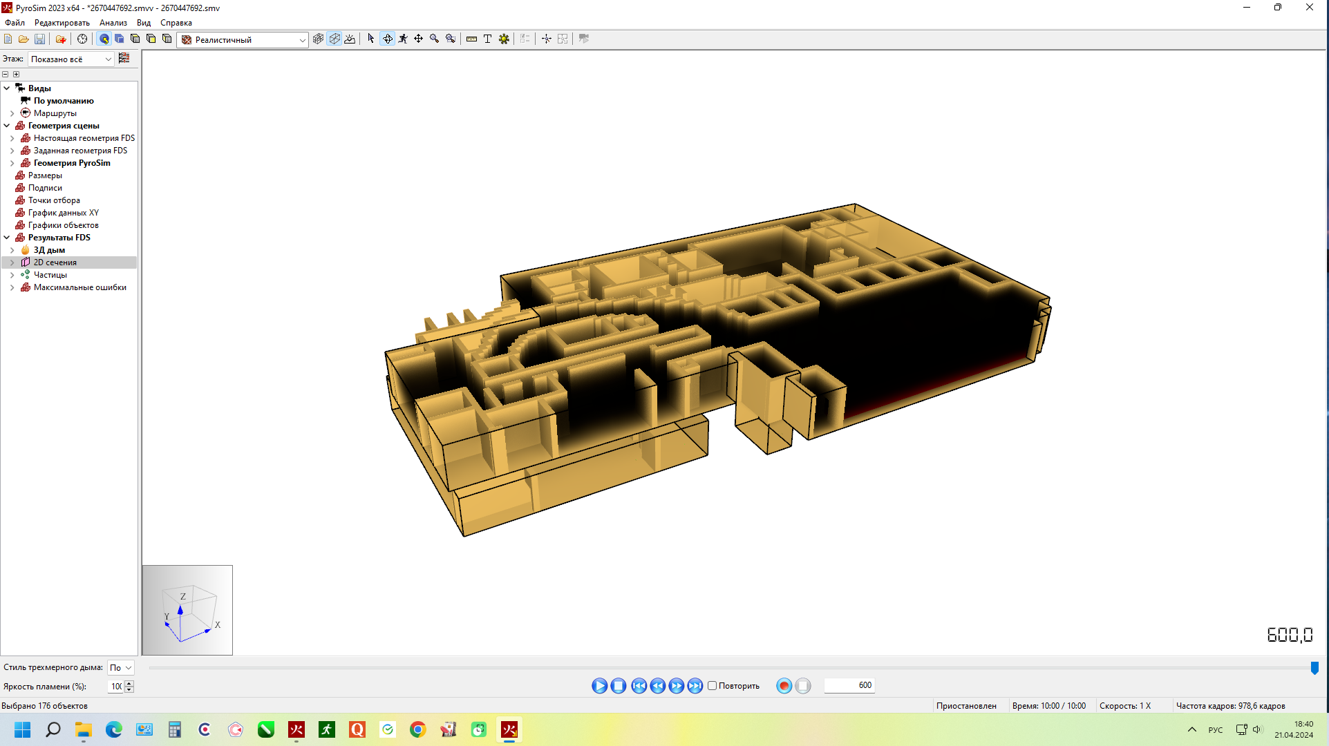

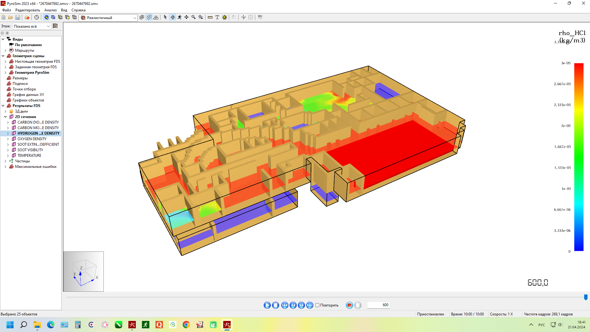

здравствуйте, попробовал пересчитать на 600 секунд и поменять шкалу для сечений на предельные значения ОФП, по прежнему СО2 и СО не превышают предельные значения, хотя практически весь этаж в дыму, при этом HCl, О2, температура и видимость превышают допустимые значения существенно, особенно смущает практически не изменяющаяся концентрация СО, может быть я где-то допустил ошибку при указании газов или продукты горения как-то не учлись при расчете, подскажите пожалуйста, заранее благодарю
