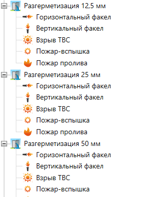

Прошу уточнить, каким образом при расчете распределительного газопровода:
- в дереве событий непосредственно газопровода указывался горизонтальный факел;
- взрыв ТВС не участвовал в расчете рисков.
Re: Вероятность присутствия людей в области расчета
Добавлено: 14 мар 2021, 14:50
Непонятно, в чем состоит вопрос. Горизонтальный факел и ТВС указываются в дереве событий и участвуют в расчете.
