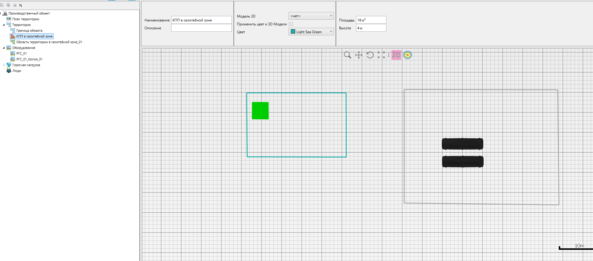

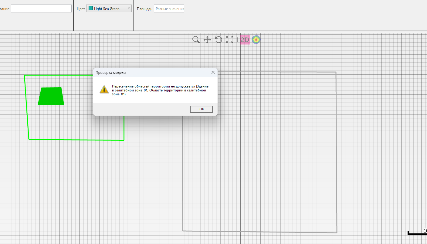

Добрый день! При проверки взаимного расположения объектов возникает ошибка " Пересечение областей территории не допускается". Скриншот прилагаю рис. 0.
Как быть, если нужно разместить в селитебной зоне здание? Для случая например, когда рядом с производственным объектом находятся "Третьи лица", в селитебной зоне за пределами границы объекта. То есть к примеру рядом с границей объекта открытый склад с КПП и шлагбаумом. Охранник находится круглосуточно, на своем рабочем месте. 22 часа в здании КПП. 2 часа на территории склада. КПП (контрольно-пропускной пункт) удален от границы объекта максимально, по отношению к селитебной зоне. Рис. 1.

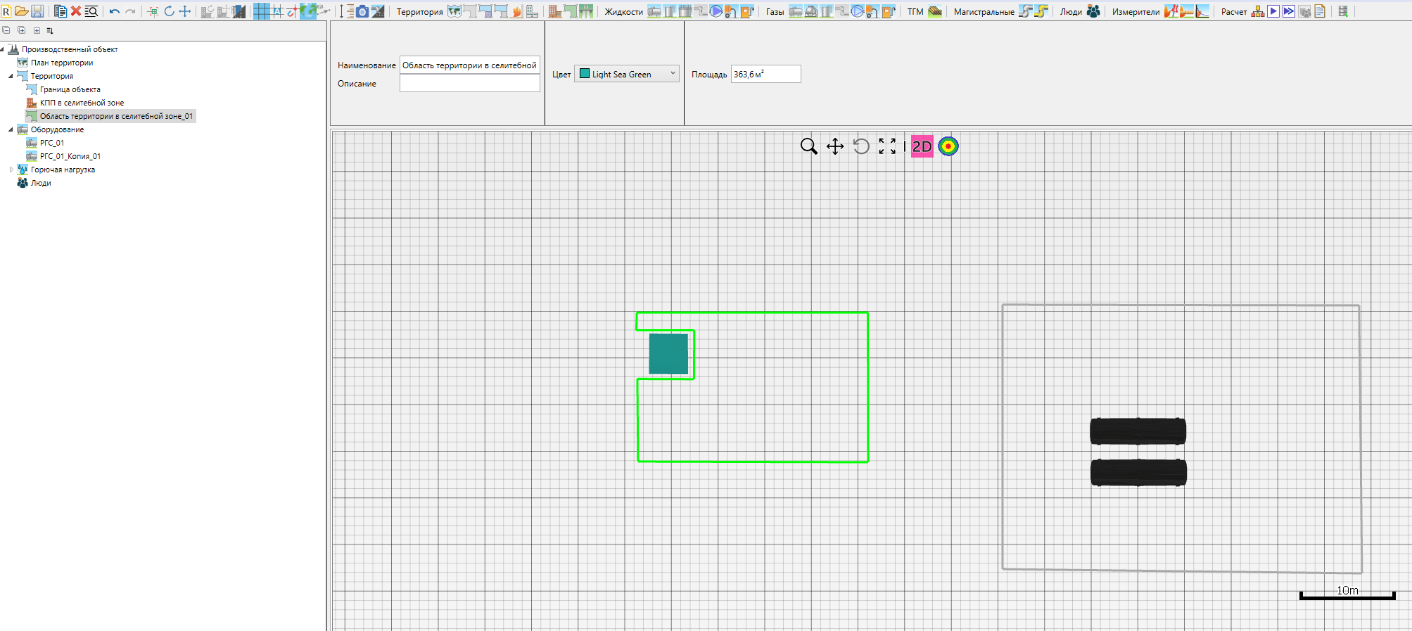

Возможно ли решить данный вопрос если использовать "огибание" селитебной зоны , здания в селитебной зоне?
Рис. 2.
Будет ли это корректно для расчета пожарного риска по методике 533?

Да, верно, здания не могут располагаться в области территории, как раз для того, чтобы можно было наглядно задавать расположение людей. В данном случае 22 часа в здании, 2 часа в области территории.
Вы все делаете правильно в построении модели.
