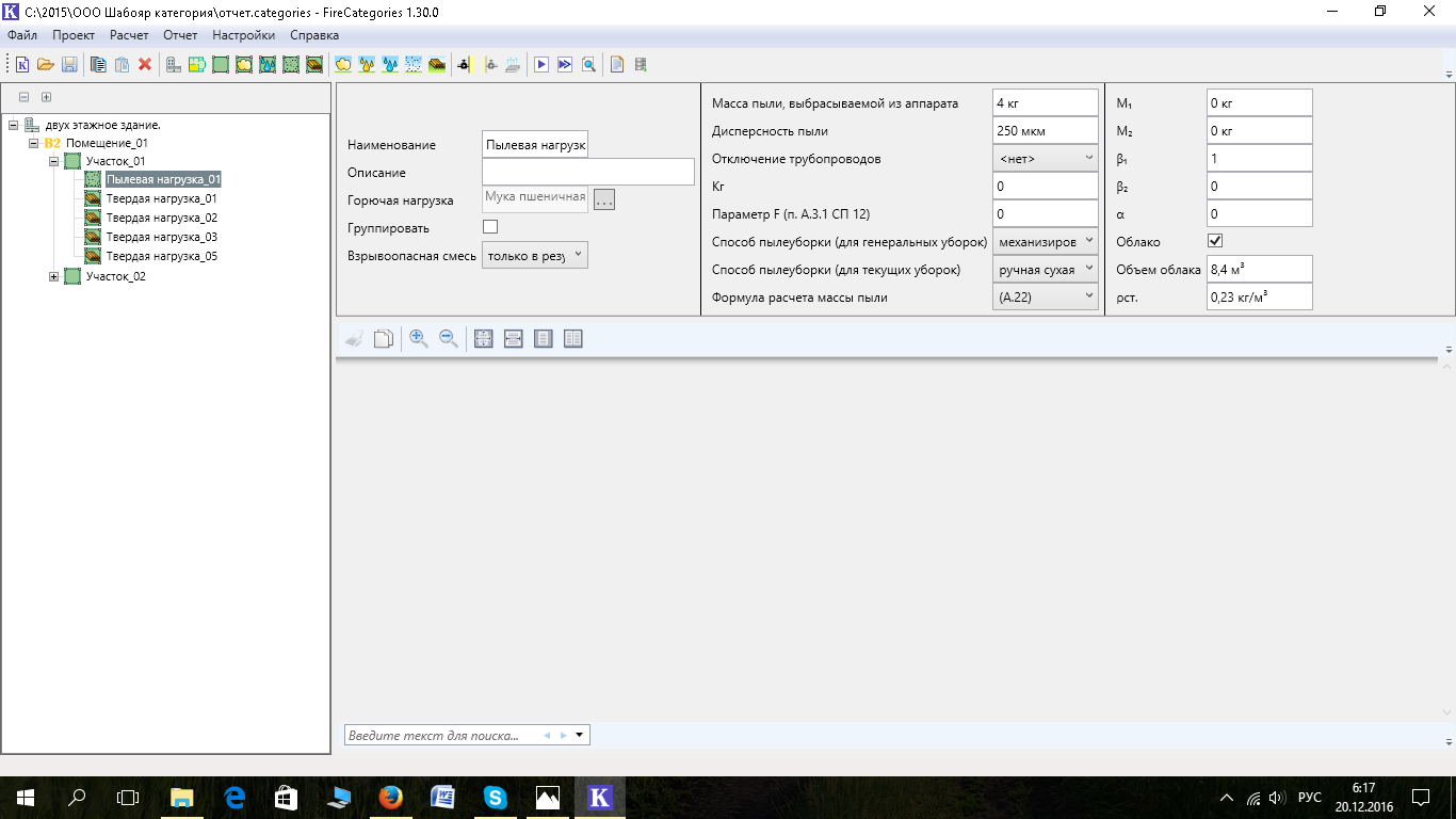

СЧИТАЮ ПОДСОБНОЕ ПОМЕЩЕНИЕ С МЕШКОМ МУКИ, В РЕЗУЛЬТАТЕ КОТОРОГО ИЗБЫТОЧНОЕ ДАВЛЕНИЕ РАВНО НУЛЮ!!ТАКОГО ЖЕ БЫТЬ НЕ МОЖЕТ. ПОЧЕМУ ТО КОЭФИЦИЕНТ Z РАВЕН НУЛЮ И ИЗ-ЗА ЭТОГО ДАВЛЕНИЕ ИЗБЫТОЧНОЕ НОЛЬ. ПРИЛАГАЮ СКРИН, ПОСМОТРИТЕ ЧТО Я НЕ ТАК СДЕЛАЛ??
Re: РАСЧЕТ КАТЕГОРИИ ПОДСОБНОГО ПОМЕЩЕНИЯ С МУКОЙ.
Судя по картинке, во-первых, Кг = 0 - это доля горючей пыли в общей массе пыли - естественно получается ноль в итоге. Во-вторых, F=0, из-за этого Z=0 - т.е. коэффициент участия пыли в горении равен нулю...
F принимается по умолчанию =1, если нет сведений.
Кг не знаю, поищите информацию. Хотя конечно можно по максимуму принять = 1.

Подставляя такие значения помещение с мешком муки получается Б. В пособие есть пример с мешком где другие значения получается, категория не Б.

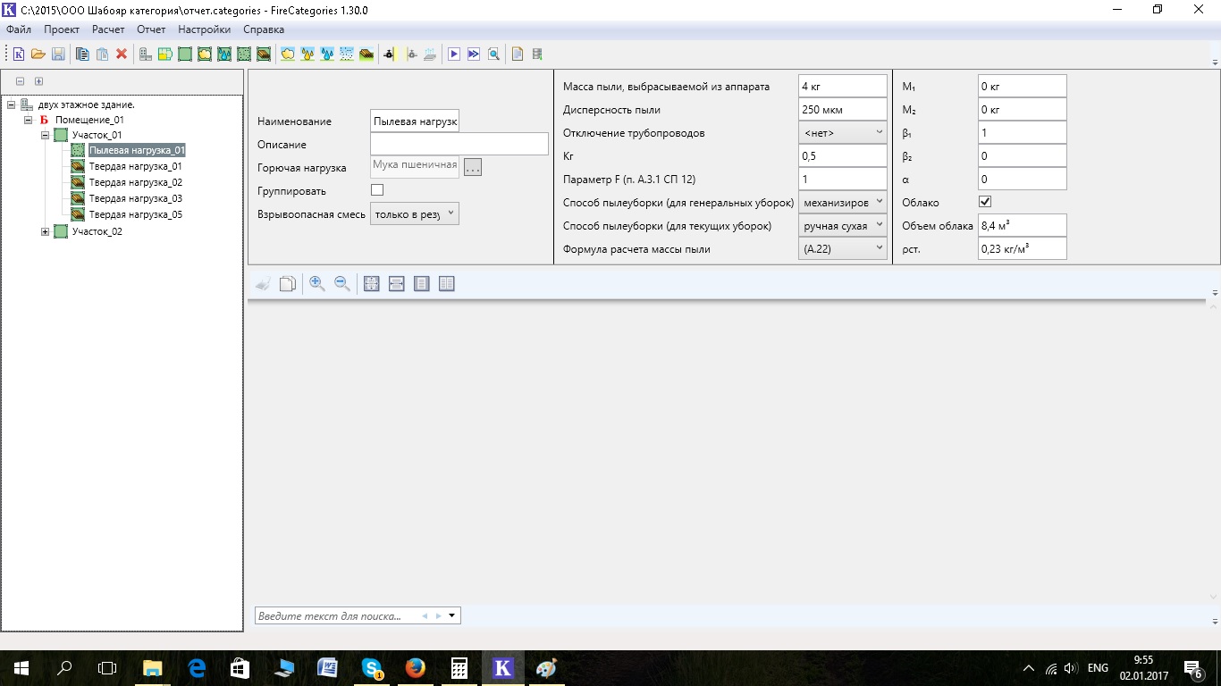

вот расчет

Не видно параметров помещения, но, думаю, тут определяющими являются два свойства - это Кг и F, которые неизвестны...
Сейчас еще посмотрю тот пример из пособия.
Посмотрел. Там объем помещения большой - 1000 м.куб., поэтому давление небольшое получается. А у вас какие размеры помещения?

площадь 17,5 метров квадратных. высота 3 метра. Хранится один мешок муки. Получается категория Б, справедливо??
Нет, конечно. Надо искать Кг и F.
