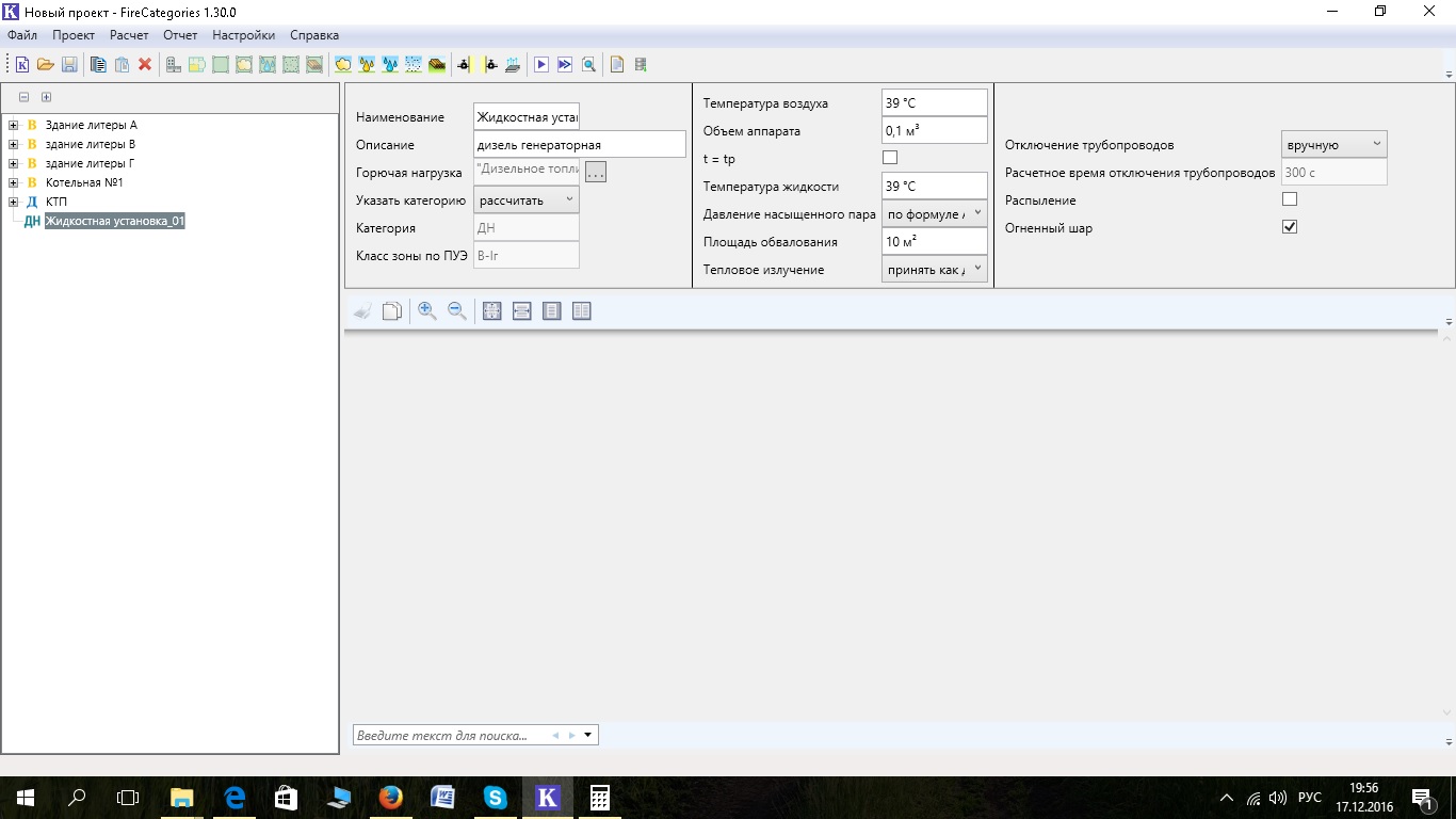

Имеется дизель генераторная объемом 100 литров. находится на улице. считаю получается категория Дн. Верно ли ???че то я сомниваюсь.

Я не вижу противоречий в расчете. Опишите, пожалуйста, ваши сомнения более подробно - результаты каких формул кажутся вам сомнительными.

первый раз с таким столкнулся, че то засомневался!!!!Вы подтвердили, теперь по этому вопросов нет. Спасибо
