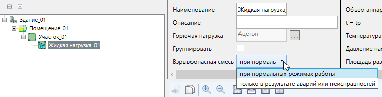

Добрый день. Возможность образования взрывоопасной смеси при нормальных условиях или при аварии задается в свойствах нагрузки:

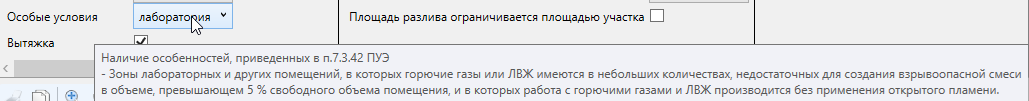

Согласно п. 7.3.42. "К классу В-IБ относятся также зоны лабораторных и других помещений, в которых горючие газы и ЛВЖ имеются в небольших количествах, недостаточных для создания взрывоопасной смеси в объеме, превышающем 5% свободного объема помещения, и в которых работа с горючими газами и ЛВЖ производится без применения открытого пламени. Эти зоны не относятся к взрывоопасным, если работа с горючими газами и ЛВЖ производится в вытяжных шкафах или под вытяжными зонтами."
Чтобы получить зону В-1Б, снимите галочку "Вытяжка" в свойствах нагрузки.
Чтобы получить зону В-1А, в параметре "Особые условия" выберите "нет", а не "лаборатория".

Выбор варианта "лаборатория" в параметре "особые условия" как раз означает, что горючие газы и ЛВЖ имеются в небольших количествах, недостаточных для создания взрывоопасной смеси в объеме, превышающем 5% свободного объема помещения, и в которых работа с горючими газами и ЛВЖ производится без применения открытого пламени.
