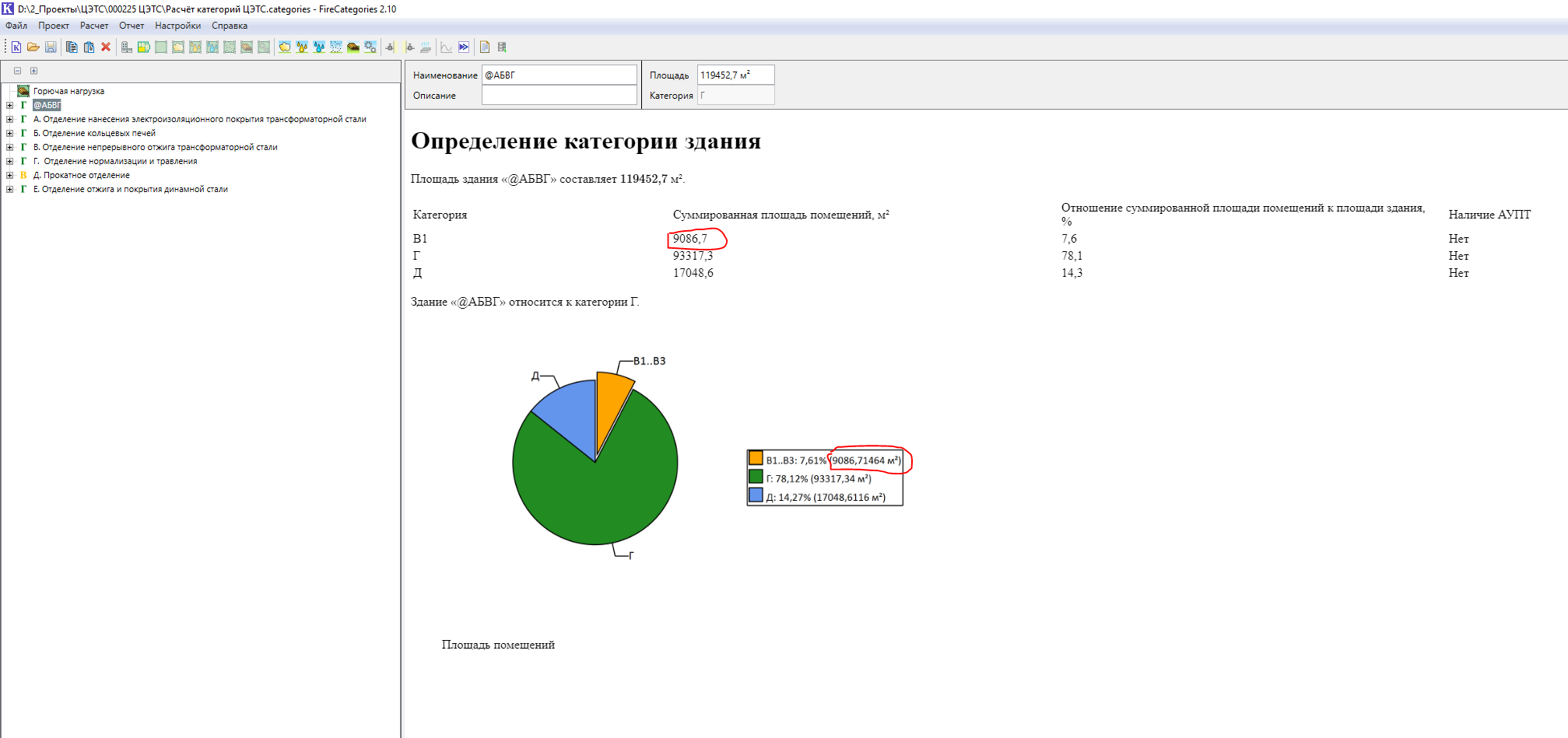

Почему некорректно работает расчёт категории здания?
Согласно СП12.13130 пункт 6.7 Здание не относится к категории В, если суммированная площадь помещений категорий А, Б, В1, В2 и В3 в здании не превышает 25% суммированной площади всех размещенных в нем помещений (но не более 3500 м) и эти помещения оснащаются установками автоматического пожаротушения.
У меня суммарная площадь помещений категорий В1-В3 составляет 9086,7 (превышает 3500 м), но здание отнесли к категории Г.
может быть я что-то не правильно понимаю
Некорректное определение категории здания?

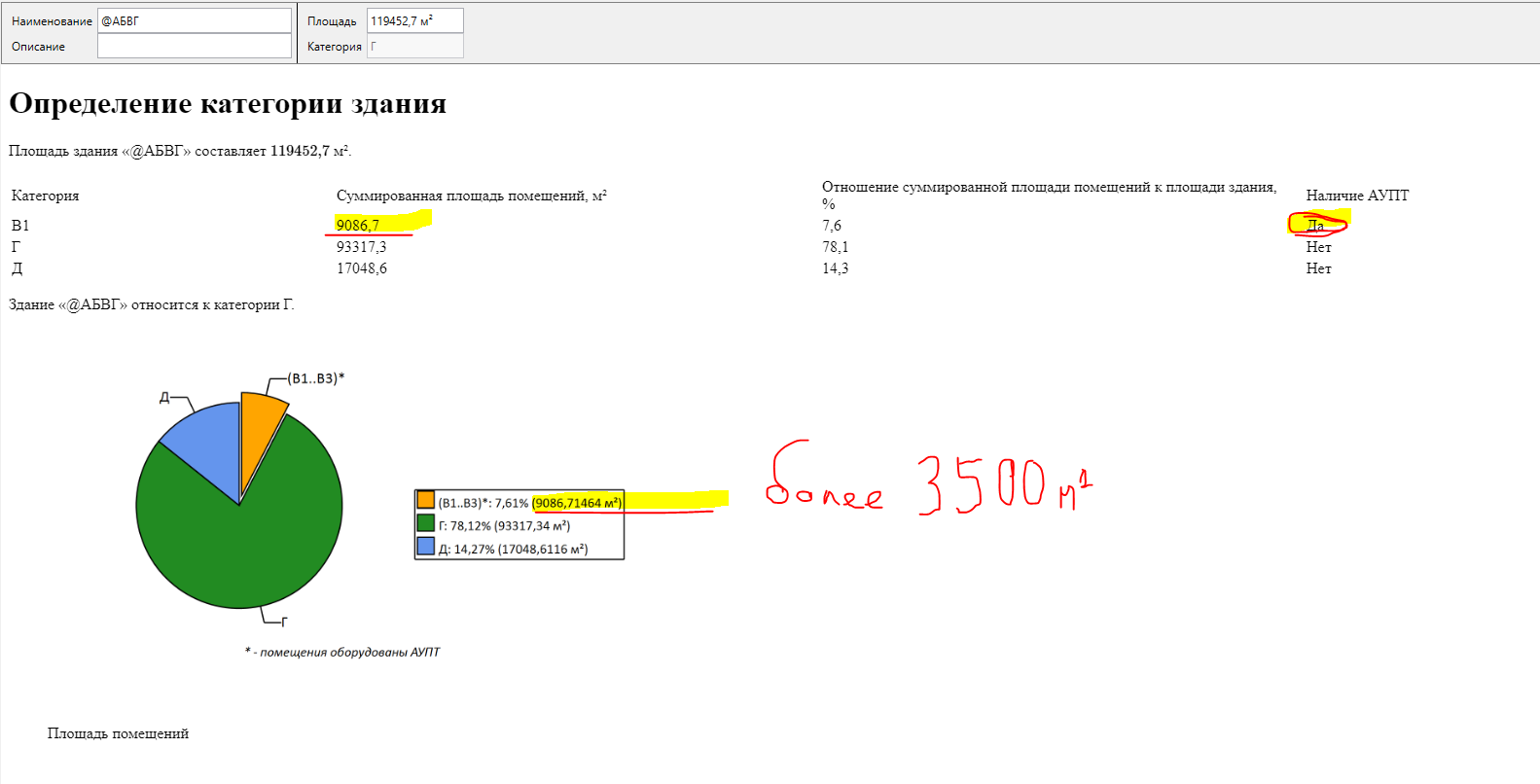

Везде проставил галочку "АУПТ" и всё равно категория не меняется - остаётся "Г" (хотя идёт явное превышение 3500 метров). Этот предел вообще не учитывается в расчёте? В нормативе же он естьПункт 6.7 используется для проверки при условии оснащения помещений установками автоматического пожаротушения.

Здание не относится к категории В, поскольку площадь помещений В1 (9086,7) меньше 10% от площади здания. Пункт 6.7 тут не применяется.
Вот если бы у вас площадь получилась больше 10%, то дальше вы бы проверяли по п.6.7. И если бы проверка прошла (АУПТ, меньше 25%, меньше 3500 м2), то здание не относилось бы к категории В, а если бы не прошла - то относилось бы в В.
То есть п.6.7 - это способ понизить категорию при выполнении дополнительных условий.
