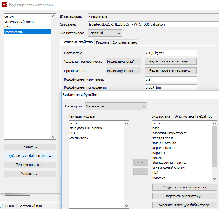

Для задания теплофизических параметров стен используется поверхность типа «многослойная».

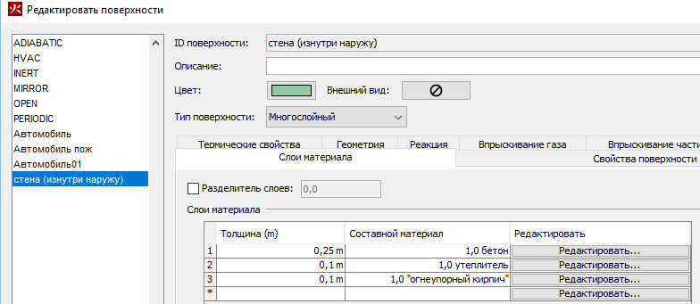

Первым шагом необходимо создать нужные материалы или (в данном случае) загрузить их из библиотеки:

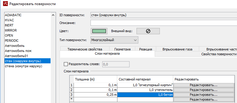

Второй шаг – создание многослойной поверхности и задание толщины слоев:
Слои материала нумеруются в порядке «углубления» внутрь стены, то есть первым идет самый верхний слой.

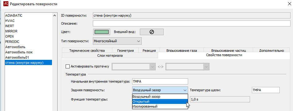

На вкладке «Свойства поверхности» выбираем параметр «Задняя поверхность»:
«Воздушный зазор» означает, что позади последнего слоя находится открытое воздушное пространство, то есть это наружная стена (или же если принимается, что теплопередачей через стену в смежные помещения можно пренебречь).
«Изолированный» означает, что позади последнего слоя находится бесконечный слой изолирующего материала.
В обоих этих случаях тепло, переданное в стену, не возвращается в модель.
«Открытый» означает, что позади последнего слоя материала находится пространство модели. Он используется, когда надо учесть теплопередачу через стену в смежное помещение. Обратите внимание, это работает только в том случае, если толщина препятствия, к которому будет применена данная поверхность, не превышает размера одной ячейки сетки. (При этом соотношение размера ячейки сетки и толщину слоев материалов согласовывать по-прежнему не нужно).
Теперь о задании слоев материалов в стенах несимметричного состава.

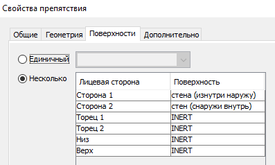

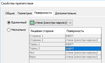

Созданная поверхность применяется к граням препятствия – возможно как присвоить одну поверхность всем граням, так и для каждой грани задать свою поверхность:
Рассмотрим, как будет выглядеть наша стена при расчете теплопередачи, если мы присвоим ей созданную поверхность для всех граней.
При расчете теплопередачи через стену «слева направо» будет использоваться следующий порядок слоев: (помещение пожара) - бетон – утеплитель – кирпич – (контрольное помещение). Однако при расчете теплопередачи «справа налево» будет использоваться тот же порядок: (контрольное помещение) - бетон – утеплитель – кирпич – (помещение пожара) – что неверно! Чтобы избежать такой ошибки нужно создать вторую поверхность с обратным порядком материалов:
Обратите внимание, что данные ухищрения необходимы только в том случае, если необходимо рассчитывать теплопередачу через стену в смежное помещение. В случае, если стена является наружной, достаточно задать одну поверхность «изнутри наружу», поверхность для противоположной грани не будет иметь значения для расчета.

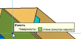

Чтобы проверить, правильно ли соотнесены поверхности с гранями препятствия, удобно использовать инструмент:
При наведении курсора на грань препятствия будет показана назначенная поверхность:

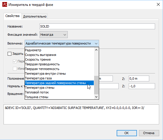

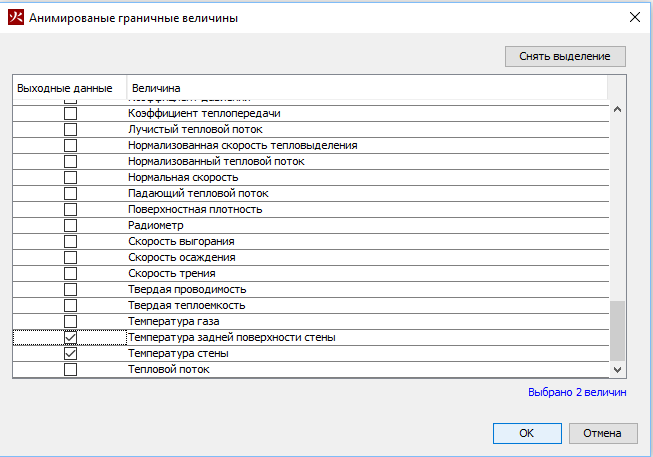

Для измерения температуры можно использовать измерители в твердой фазе (для получения численных значений) и граничные величины (для визуализации).
Измеряемые величины следующие:
«Температура стены» - температура поверхности стены
«Температура задней поверхности стены» - температура противоположной грани стены (для помещения пожара это будет необогреваемая поверхность стены). С помощью этой величины можно определить температуру необогреваемой поверхности даже в случае если стена является наружной и теплопередача в смежное помещение через нее не рассчитывается.
«Температура внутри стены» - температура на заданной глубине внутри материала (только для измерителей).
Обратите внимание, что измерители должны располагаться строго на грани препятствия, и свойство «Нормаль к твердой поверхности» должно быть направлено от грани препятствия в окружающее пространство.

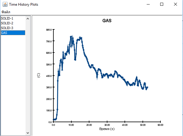

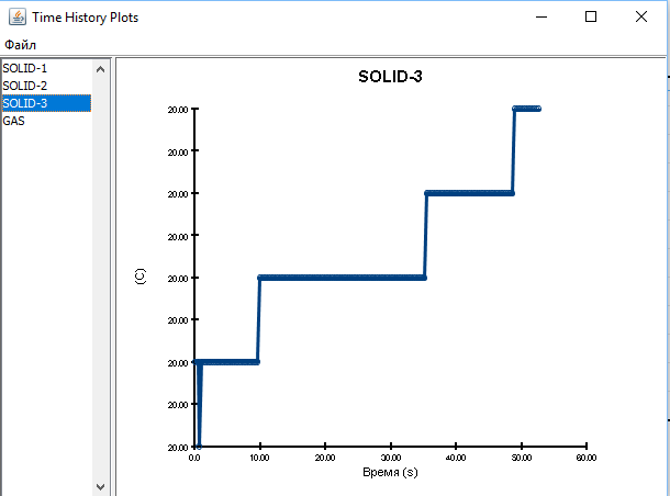

Графики

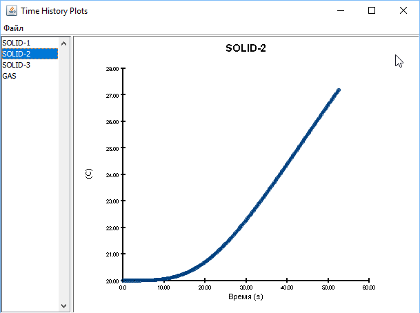

Температура газовой среды

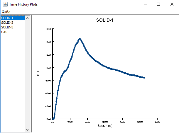

Температура поверхности стены
Температура внутри стены на глубине 0,01 м

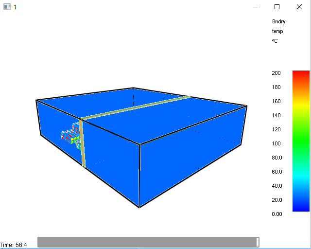

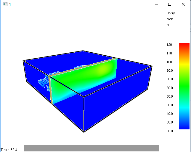

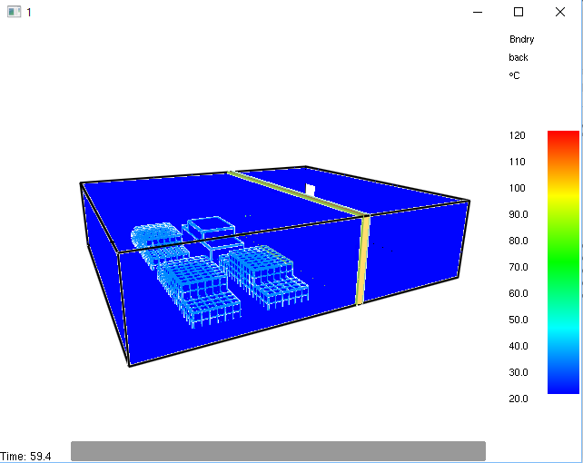

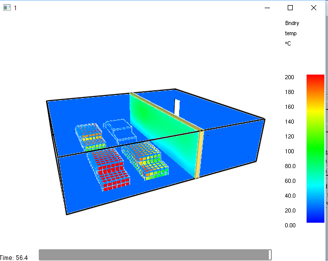

Визуализация
Видно, что для поверхностей со свойством «Открытый» температура задней поверхности стены совпадает с температурой на противоположной грани препятствия. Для поверхностей с «Воздушным зазором» и «Изолированным» такого совпадения не будет.
