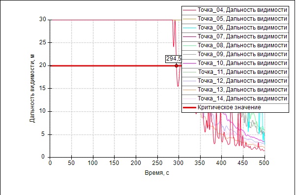

Пожелание:
На графиках ОФП сделать подписи значений справа (перекрываются графики), левое поле может быть поменьше
