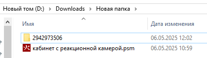

В том-то и дело, что ошибок никаких не выдает программа, расчет идет нормально, а результаты у меня не отображаются. Не могли бы вы просмотреть результаты вычислений? Файл прикрепила
Re: Расчет без результатов
Добавлено: 06 май 2025, 09:53
Файл назван русскими буквами, результаты будут рядом с исходным файлом в папке с цифровым номером, например 2942973506.
