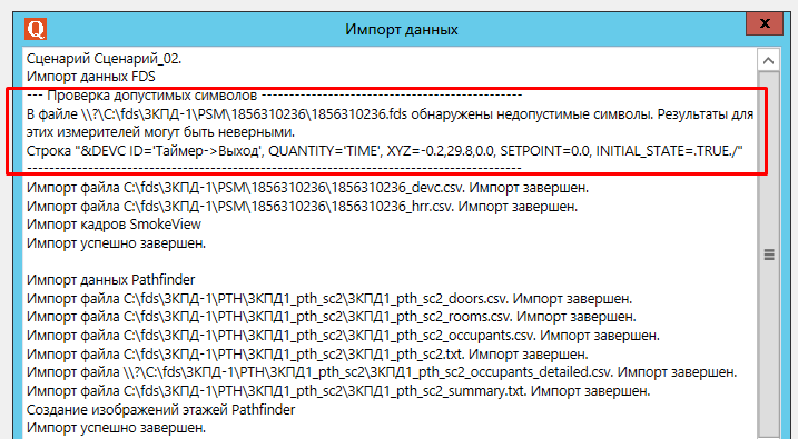

Здравствуйте! Появляется вот такое предупреждение (см. скриншот).
Что оно означает? Как избавиться? и на что оно влияет?
Файл PSM во вложении.
FireRisk v.6.00.2
Pyrosim v.2023.2.0816
Заранее спасибо.

Добрый день, в данном случае ни на что не влияет, так как этот измеритель не используется в FireRisk для расчета времени блокирования.
В целом желательно не использовать в названиях измерителей русские буквы и спецсимволы, так как это может привести к некорректному построению графиков.

Я не знаю откуда берется эта запись "Таймер->Выход" в файле FDS.
В Пиросиме она присутствует только во вкладке "Текстовый вид" и никак не выделяется, чтоб ее можно было удалить.
В Файрриске она распознается как точка.
Как ее удалить? или исправить?

Это устройство создаёт PyroSim автоматически, когда вы создаёте элементы управления, его нельзя удалить и оно ни на что не повлияет в FireRisk. Просто удалите точку с этим устройством.
