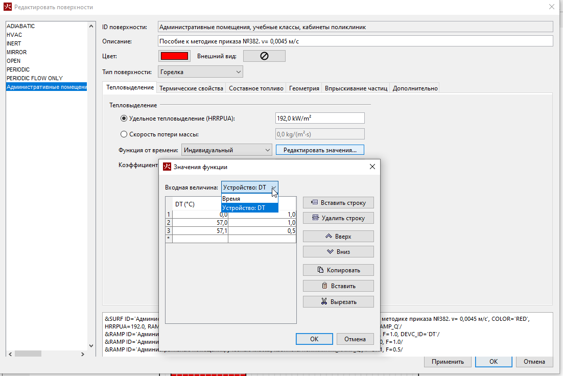

Уменьшение скорости тепловыделения в 2 раза можно реализовать с помощью параметра "Функция от времени" в свойствах поверхности горения. Нужно выбрать вариант "Индивидуальный"; выбрать, в зависимости от какой входной величины будет изменяться скорость тепловыделения (в вашем случае - датчик); и задать зависимость скорости тепловыделения от показаний датчика. Задается доля от скорости тепловыделения, а не сама скорость тепловыделение).
Обратите внимание, что согласно методике уменьшение скорости тепловыделения происходит не в момент срабатывания спринклера. Необходимо учесть время инерционности и задержки. Само время срабатывания также определяется не по точечному датчику, а по сечению. Поэтому если вы выполняете расчет согласно методике, то сначала необходимо определить это время, а затем задать изменение скорости тепловыделения от времени (а не от датчика) и выполнить окончательный расчет.
