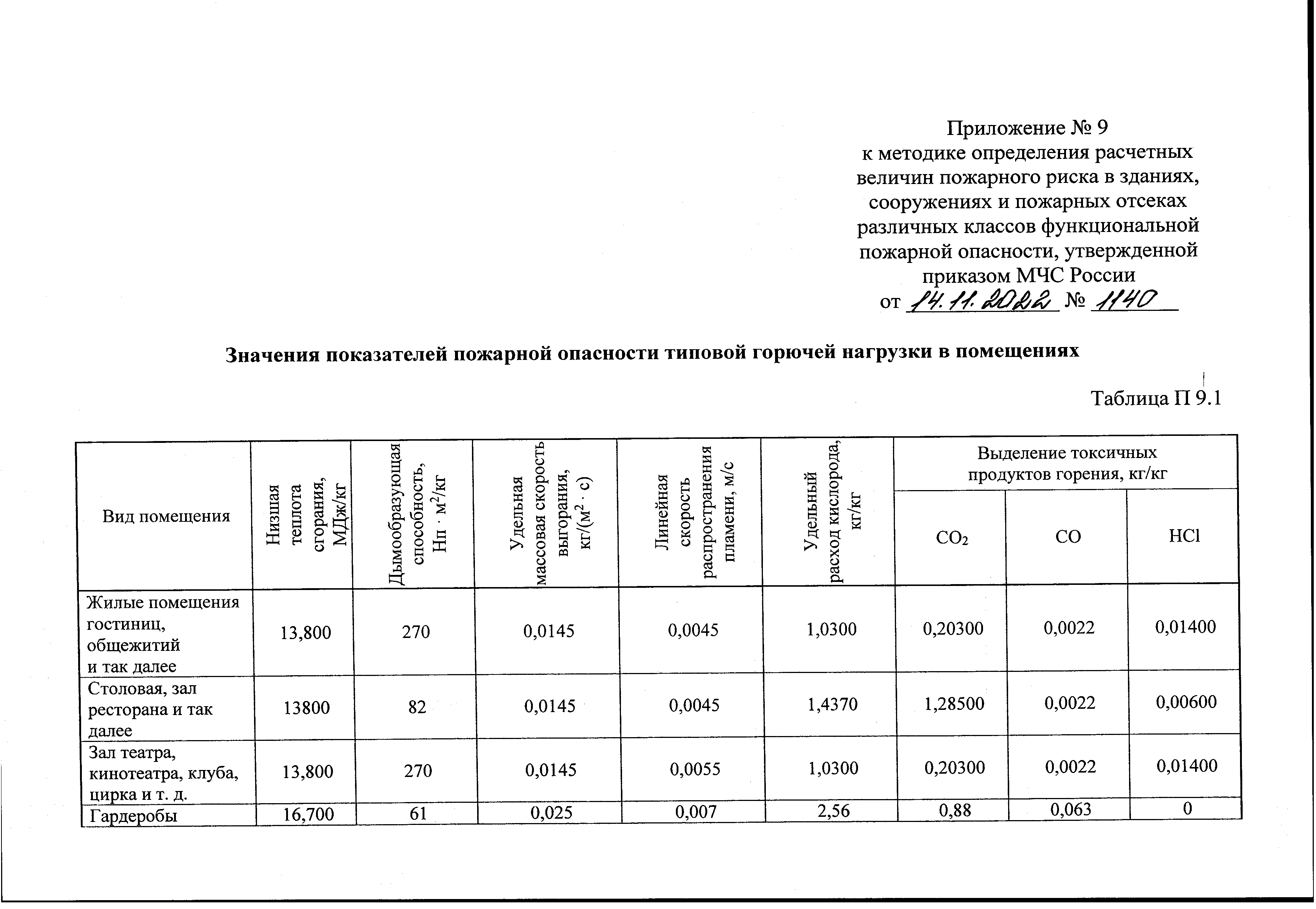

Необходимые данные приведены в приложении 9 методики.
приложение 9.png (252.5 КБ) 70946 просмотров
