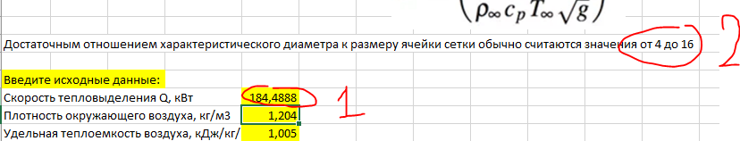

Добрый день! Скажите, пожалуйста, в калькуляторе сеток (exel, который распространяется с файлами пиросима), под скоростью тепловыделения (1 на скрине) понимается удельное значение (HRR)? Или значение, полученное умножением удельного значения (HRR) на площадь пожара? Как определить эту скорость тепловыделения?
И как обосновать отношение диаметра к размеру ячейки (от 4 до 16) - 2 на скрине?

Под скоростью тепловыделения (кВт) понимается скорость тепловыделения, а не удельная скорость тепловыделения (кВт/м2). Удельную скорость надо умножить на площадь горения.
Второй вопрос не очень понятен - что значит "как обосновать"?

Спасибо! Имел ввиду вопрос: Как получились граничные значения от 4 до 16 достаточности отношения диаметра к размеру ячейки?
Re: Калькулятор сеток FDS
Эти значения приведены в руководстве FDS, на них мы и ориентируемся.
